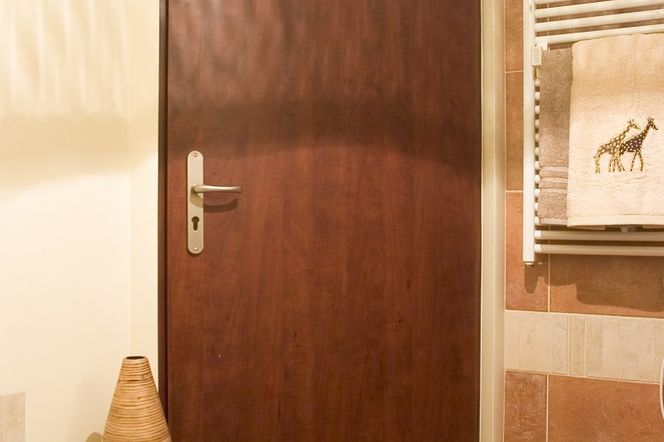

Szybki montaż drzwi wewnętrznych. Zobacz, jak zamontować drzwi bez błędów
Montaż drzwi jest łatwy i możesz wykonać go samodzielnie, pod warunkiem, że nie trzeba kuć ścian. Jeżeli zdecydowałeś się sam wymienić drzwi, trzymaj się zasad prawidłowego montażu, a nie będą się one paczyć, wichrować czy trzeć o podłogę. Podpowiadamy, jak zamontować drzwi wewnętrzne bez błędów krok po kroku.
Montaż drzwi
Autor: Mariusz Bykowski Drzwi wstawia się często samodzielnie, zwłaszcza że producenci tak przygotowują swój wyrób, by był jak najłatwiejszy do zmontowania. Wiele elementów – np. ościeżnice, wkłady i szyldy od zamków, zawiasy – może być zmontowanych lub zamontowanych fabrycznie. Wtedy cała operacja sprowadza się do poprawnego osadzenia ościeżnicy w otworze pozostawionym w ścianie, przymocowania listew maskujących i zawieszenia skrzydła.

KROK VIII - Wieszanie skrzydła
Autor: Andrzej Szandomirski
Po zamocowaniu maskownic wieszamy skrzydło na zawiasach. Najpraktyczniej jest zrobić to dopiero po zakończeniu wszystkich prac – nie uszkodzi się ich wtedy i nie będą przeszkadzać. Pozostaje jeszcze tylko zamontowanie szyldu z klamką i drzwi łazienkowe są gotowe.
