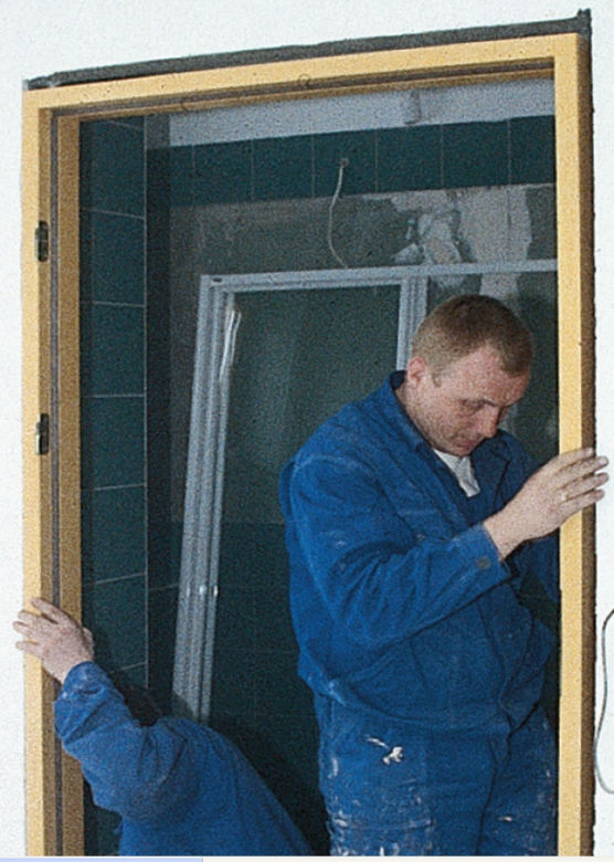

KROK I - Wpasowanie ościeżnicy
Pamiętaj, że drzwi powinno się montować, gdy są już wykończone ściany wewnętrzne. My postanowiliśmy zamontować drzwi łazienkowe lewe. W związku z tym, zawiasy muszą znaleźć się po lewej stronie otworu. Ościeżnicę wpasowujemy delikatnie, żeby nie uszkodzić krawędzi. Warto ją wcześniej okleić samoprzylepną taśmą papierową, która zabezpieczy także przed zabrudzeniem nadmiarem pianki montażowej

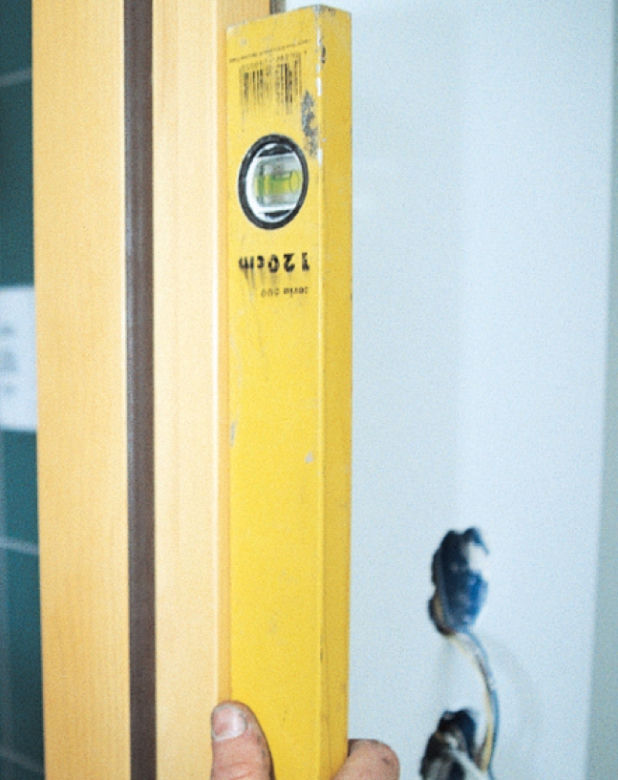

KROK V - Sprawdzanie poziomów
Za pomocą poziomnicy ponownie sprawdzamy, czy podczas wbijania klinów ościeżnica nie przestawiła się w pionie i poziomie

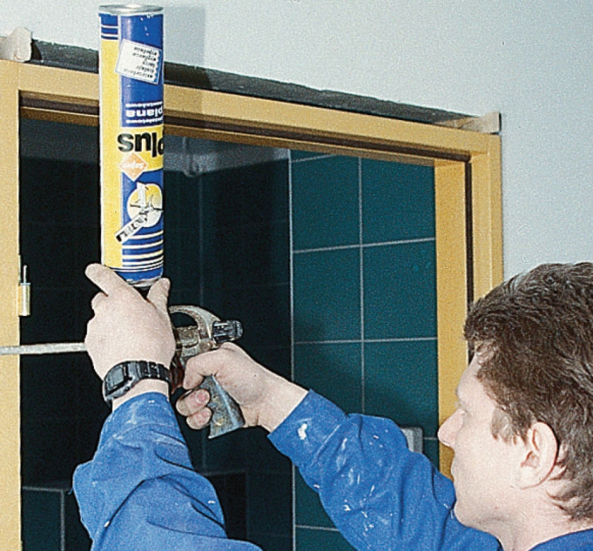

KROK VI - Mocowanie ościeżnicy za pomocą pianki
Tak przygotowaną i zabezpieczoną ościeżnicę mocujemy pianką montażową. Na jedną ościeżnicę zużywa się około 1/3 kartusza. Przed zastosowaniem pianki ościeże dobrze jest zwilżyć wodą – zwiększa się w ten sposób przyczepność pianki. Gdy pianka stwardnieje, jej nadmiar odcina się nożem. Można wtedy wyjąć listwy rozporowe i kliny.
