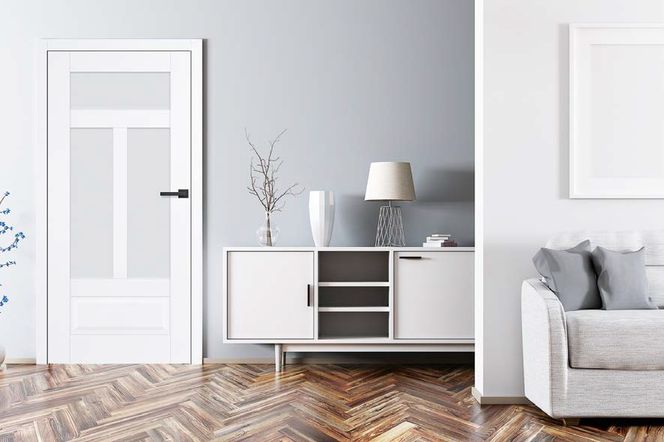

Drzwi wewnętrzne
Autor: ERKADO/ Materiały prasowe Drzwi sprzedawane są w kompletach składających się z ościeżnicy, listew maskujących i skrzydła. Klamkę z reguły trzeba dokupić oddzielnie
