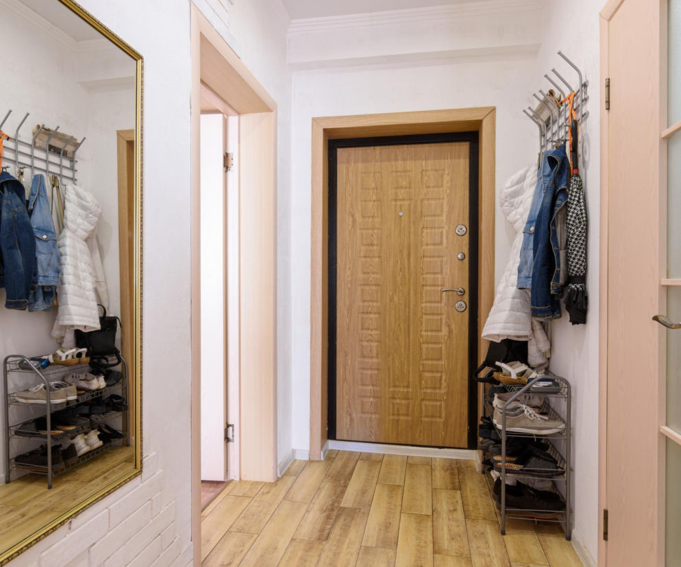

Drzwi wewnętrzne są dostępne od ręki tylko w supermarketach budowlanych. Na skrzydła drzwiowe i ościeżnice wybrane z katalogu czeka się nawet kilka tygodni. Zobacz, jak dobrać drzwi wewnętrzne, gdzie je kupić i kogo zatrudnić do montażu.
Drzwi wewnętrzne
Autor: Malgorzata Gora
Najpierw trzeba wybrac odpowiedni model drzwi. Poźniej przedstawiciel producenta dokładnie mierzy otwór, co gwarantuje, że będą pasować. Warto kupować drzwi łącznie z autoryzowanym montażem. Podczas nieumiejętnego wstawiania łatwo je zniszczyć i utracić gwarancję. Ponadto produkt wraz z usługą montażu jest objęty niższym VAT-em. Kolor drzwi dobierj, kierując się barwą stolarki okiennej, lub dopasowuj go do ścian i podłogi. Do wszystkich otworów warto wybrać drzwi z jednej linii stylistycznej. Drzwi jednoskrzydłowe mają najczęściej szerokość od 60 do 110 cm. Te szersze ze względu na ciężar skrzydła wymagają większej liczby zawiasów (trzech). Te o nietypowych wymiarach są wykonywane na specjalne zamówienie. Można też za dopłatą skrócić je lub zwęzić.
