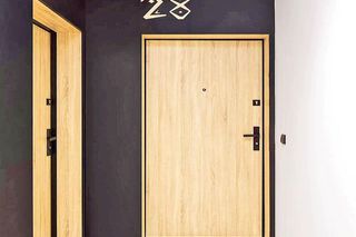

Drzwi antywłamaniowe do mieszkań
To właściwie drzwi wewnętrzne, choć wejściowe. Mogą mieć konstrukcję ramową lub płytową. Ich izolacyjność termiczna nie jest tak ważna, bo korytarze i klatki schodowe w budynkach wielorodzinnych są zazwyczaj ogrzewane. Z reguły mają więc wyższy współczynnik Uw i w ich opisie wyraźnie jest zasygnalizowane, że nie nadają się do stosowania na zewnątrz.
Także z tego powodu, że ich okładziny i elementy zewnętrzne niekoniecznie są przystosowane do kontaktu z wodą i działania mrozu lub promieni UV. Nie muszą mieć też zabezpieczeń chroniących przed rozcięciem skrzydła, bo specyfika miejsca sprawia, że złodziej nie może użyć tam głośnych urządzeń tnących, jeśli chce, żeby nikt go nie zauważył i nie usłyszał.
W takich drzwiach najważniejszy jest zamek i jemu musimy poświęcić najwięcej uwagi przed zakupem. Z domu możesz obserwować strefę wejścia przez któreś z okien. W budynku wielorodzinnym nie będzie to możliwe, więc w drzwiach musi się znaleźć wizjer. Dziś standardem są wizjery panoramiczne, o soczewce dającej kąt widzenia 180-200°. Będziesz więc przez niego widzieć nawet osobę niższą niż odległość między progiem a wizjerem lub celowo schylającą się.

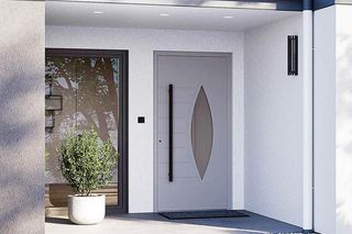

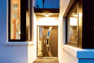

Certyfikowane przeszklenia
Szyby w drzwiach to elementy urozmaicające wygląd skrzydła, ale też wpuszczające światło do przedsionka oraz pozwalające mieć oko na to, co dzieje się przed wejściem. Myliłby się ten, kto twierdzi, że drzwi antywłamaniowe nie mogą mieć przeszkleń. Są one dopuszczone, ale muszą być to szyby o klasie odporności antywłamaniowej co najmniej P4. Małe przeszklenia gwarantują wyższy poziom bezpieczeństwa niż duże, obejmujące dużą powierzchnię skrzydła.
