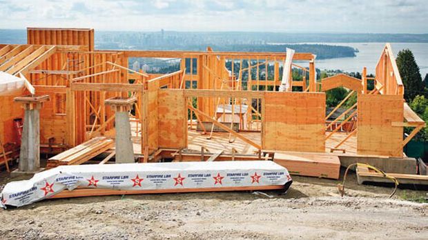

Nasi budowlańcy nie przestrzegali zasad budownictwa szkieletowego. Zmieniali wymiary belek, nie stosowali folii chroniących przed wilgocią, nie dbali o odpowiednią wentylację. Kanadyjczyki nad Wisłą, poza krótkim okresem na początku lat 90., wciąż nie potrafią zwojować rynku. Szkoda! Tym cenniejszy jest przykład Kanady, gdzie nie szuka się innych technologii, doceniając zalety domu drewnianego.
Kanadyjskie osiedle domów szkieletowych
Jesteśmy na budowie osiedla domów szkieletowych w okolicach miasta Victoria na wyspie Vancouver. Naszym gospodarzem jest Chad Bryden, właściciel firmy budowlanej Verity Developments.
Jego domy zdobywają platynowy, najwyższy certyfikat oceny budynku o nazwie Built Green prowincji British Columbia. Wyróżnienie jest poświadczeniem wysokiej jakości budynku. – Stosujemy materiały atestowane, dbamy o wysoką izolacyjność przegród, montujemy okna o najlepszych parametrach – mówi szef firmy.
Budowa jest imponująca. Domy rosną w oczach, wyspecjalizowane ekipy wykonują czynności wedle planu. Organizacja budowy sprzyja nie tylko jakości, ale i ekologii. Główna zaleta tych domów, rozchodzących się jak ciepłe bułeczki już na etapie projektów, to spokój, jaki zapewnią właścicielom – nie będą musieli obawiać się rosnących cen energii.
