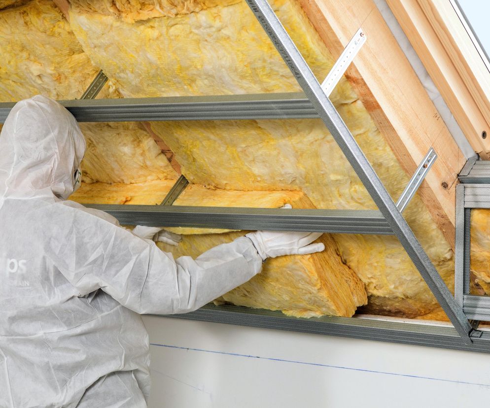

Autor: RIGIPS/ Materiały prasowe Izolacja cieplna z wełny mineralnej zapewnia równocześnie wyciszenie przegrody

Wśród zalet wełny wielokrotnie podkreśla się jej paroprzepuszczalność. To argument zwolenników teorii o oddychaniu ścian. Tymczasem poprzez ściany odbywa się tylko 3% łącznej wymiany powietrza. Co innego, gdy dojdzie do jakiejś awarii i ściana zamoknie. Materiał paroprzepuszczalny przyśpieszy jej schnięcie. Uda się to jednak tylko pod warunkiem, że wszystkie warstwy przegrody będą paroprzepuszczalne.

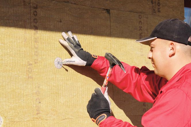

Wełna jest dość ciężka. Gdy ocieplamy nią ściany, oprócz klejenia konieczne jest też kołkowanie.

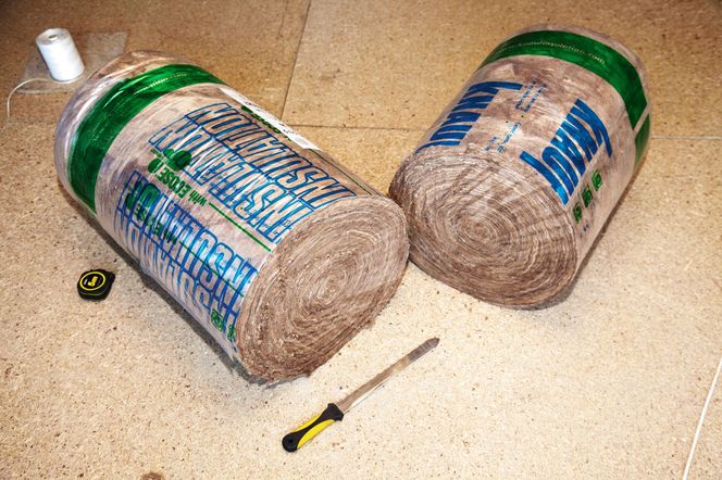

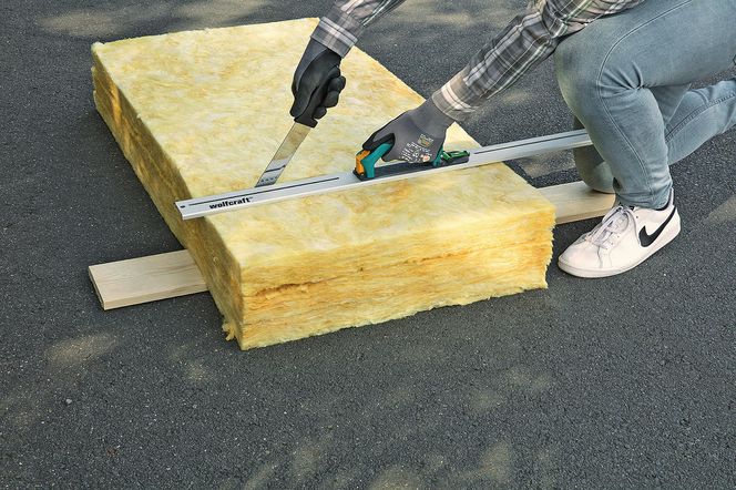

Wyroby z wełny mineralnej należy przycinać długim ostrym nożem lub piłką. Nie wolno do tego używać nożyc, zwłaszcza mechanicznych, które ściskając wełnę, niszczą jej strukturę wełny.
Wełna nie jest tak brudzącym produktem jak styropian i podczas jej cięcia nie powstaje aż tyle śmieci. Niemniej pył wełniany nie jest przyjemny ani zdrowy. Tnąc wełnę, trzeba więc mieć na twarzy maskę ochronną.

Wełna czy styropian
Autor: WOLFCRAFT/LANGE ŁUKASZUK/ Materiały prasowe Żeby zabrać się do cięcia lub szlifowania wełny, trzeba założyć odzież ochronną z długim rękawem, maseczkę i rękawice

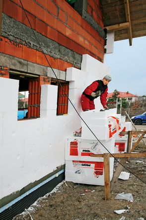

Plusy i minusy styropianu
Przeciwnicy styropianu podkreślają niejednokrotnie, że jest materiałem brudzącym. Jego cięcie wiąże się z powstaniem nieprzebranej ilości drobnych granulek, które szybko zanieczyszczają wszystko dookoła. Co gorsza, elektryzują się, więc przywierają do różnych powierzchni, przez co trudniej się ich pozbyć.
Gdy mowa o styropianie, pada też zarzut, że nie jest produktem paroprzepuszczalnym. Co się z tym faktem wiąże? Tyle że gdy ściana domu bądź inna ocieplona nim przegroda zamoknie, woda nie będzie szybko odparowywać na zewnątrz, więc schnięcie się przedłuży, a podczas niego może dojść do pojawienia się pleśni.
Tak zwane „oddychanie ścian”, czyli przepuszczanie nadmiaru wilgoci na zewnątrz domu, jest dziś uznawane za jeden z budowlanych mitów, ponieważ za usuwanie pary odpowiada system wentylacji i my – wietrząc pomieszczenia. Niemniej niektórzy producenci styropianu wprowadzili na rynek styropian dyfuzyjny. Przez płyty te przechodzi mnóstwo maleńkich kanalików umożliwiających odprowadzanie pary z zamoczonych ścian.

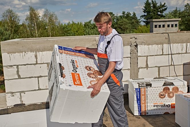

Na plus zalicza się styropianowi lekkość. Przenoszenie paczek i pojedynczych płyt jest dziecinnie łatwe. Taka izolacja o niewielkiej wadze jest także korzystna w sytuacjach, gdy remontowana przegroda ma obniżoną nośność i każdy dodatkowy kilogram może się na niej niekorzystnie odbić.
Z racji niewielkiej wagi styropianu nie trzeba też kołkować do murów podczas ocieplania ścian metodą ETICS. Wystarczy tu sam klej. Kołki daje się tylko tam, gdzie wiatr wywiera na izolację siłę ssącą, na przykład w zewnętrznych narożnikach lub na szczególnie dużych powierzchniach, jednak nie tak wielkich, jakie można spotkać w budynkach jednorodzinnych.

Autor: Mariusz Bykowski Łatwiej jest przyciąć rolkę lub paczkę na żądaną szerokość przed niż po jej rozwinięciu

Autor: ROCKWOOL/ Materiały prasowe Wełna jest dość ciężka, więc ocieplając nią ściany od zewnątrz, przeważnie konieczne jest też stabilizowanie izolacji kołkami

Autor: TERMO ORGANIKA/ Materiały prasowe Styropian jest lekki. Przenoszenie dużych paczek nie wymaga znacznej siły
