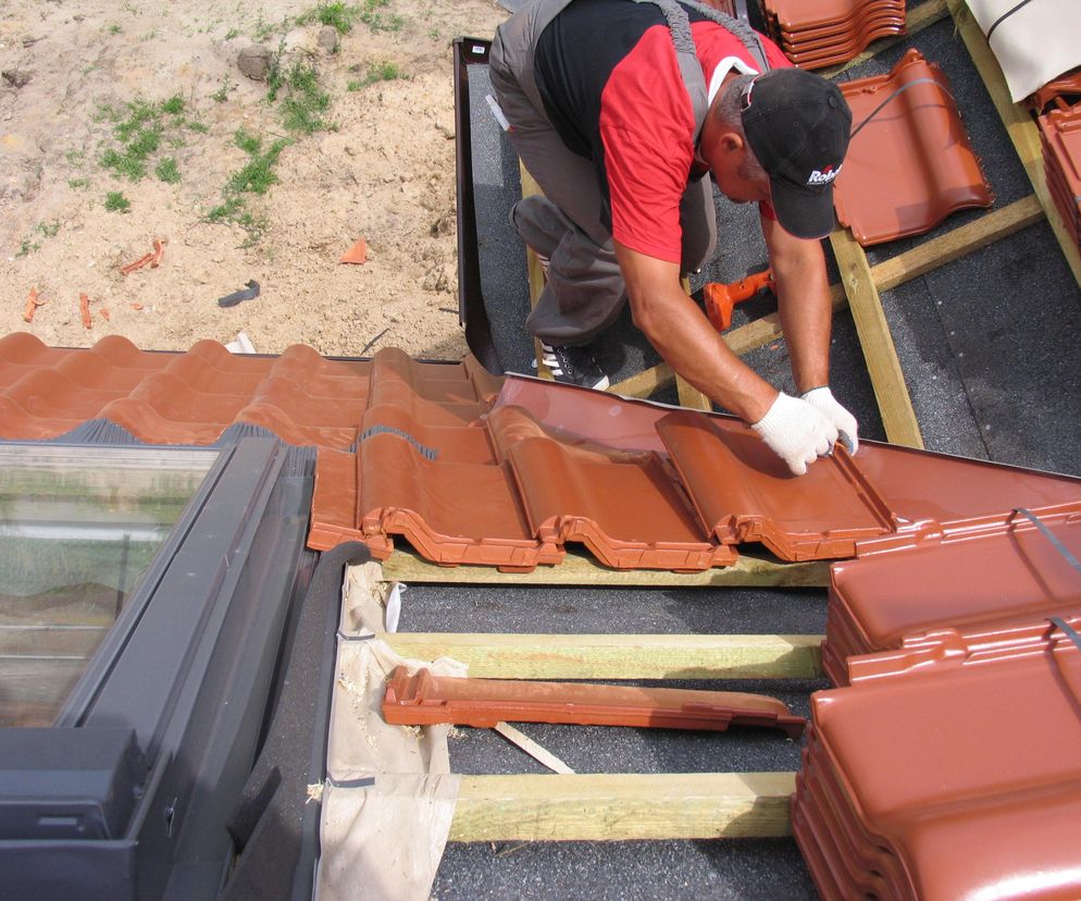

    Właściwa kolejność prac przy kryciu dachu
    1. Sprawdzenie więźby
    Zanim dekarze zabiorą się do krycia dachu, muszą sprawdzić geometrię więźby, ocenić, czy zachowane są piony, poziomy i właściwe kąty. W razie konieczności będą musieli skorygować wady powstałe z winy cieśli.
    2. Izolacja dachu
    Na krokwiach układa się membranę wstępnego krycia albo wykonuje sztywne poszycie z desek lub płyt drewnopochodnych izolowane papą podkładową lub membraną dachową.
    3. Przygotowanie do układania pokrycia
    Jeśli wykończenie dachu stanowią dachówki, blachodachówka lub inne pokrycie profilowane, trzeba zrobić specjalną konstrukcję nośną z kontrłat i łat. Kontrłaty nabija się wzdłuż krokwi. Prostopadle do kontrłat przybija się długie łaty – w rozstawie dostosowanym do danego pokrycia.
    Jeżeli będzie układane pokrycie płaskie – gonty bitumiczne, blacha płaska – takiej konstrukcji się nie wykonuje. Te pokrycia układane są na sztywnym poszyciu.
    4. Montaż obróbek blacharskich
    Wiele elementów dachowych, takich jak kominy, okapy, okna połaciowe, wymaga zastosowania elementów zwanych obróbkami blacharskimi. Służą one głównie zapewnieniu szczelności połączeń pokrycia z tymi elementami. Większość z nich trzeba zamocować, zanim zakończy się krycie dachu.
    5. Montaż okien dachowych
    Okna połaciowe instaluje się przeważnie przed ułożeniem pokrycia, ale nie jest to regułą. Niekiedy dekarze wolą zamontować okno na końcu.
    6. Montaż pokrycia dachowego
    Materiały pokryciowe układa się, zaczynając od dołu połaci, czyli od okapów. Sposób mocowania i zasady montażu są charakterystyczne dla poszczególnych ich rodzajów.
    7. Mocowanie wyposażenia dachowego
    Gdy pokrycie jest ułożone, można zabrać się do instalowania różnych dodatkowych elementów – piorunochronów, stopni kominiarskich, stoperów śnieżnych oraz zewnętrznych obróbek blacharskich.
