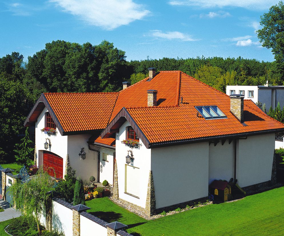

Autor: WIENERBERGER/ Materiały prasowe Dachówki to trwałe tradycyjne pokrycie, które powinno ochronić budynek nawet w ekstremalnych warunkach
