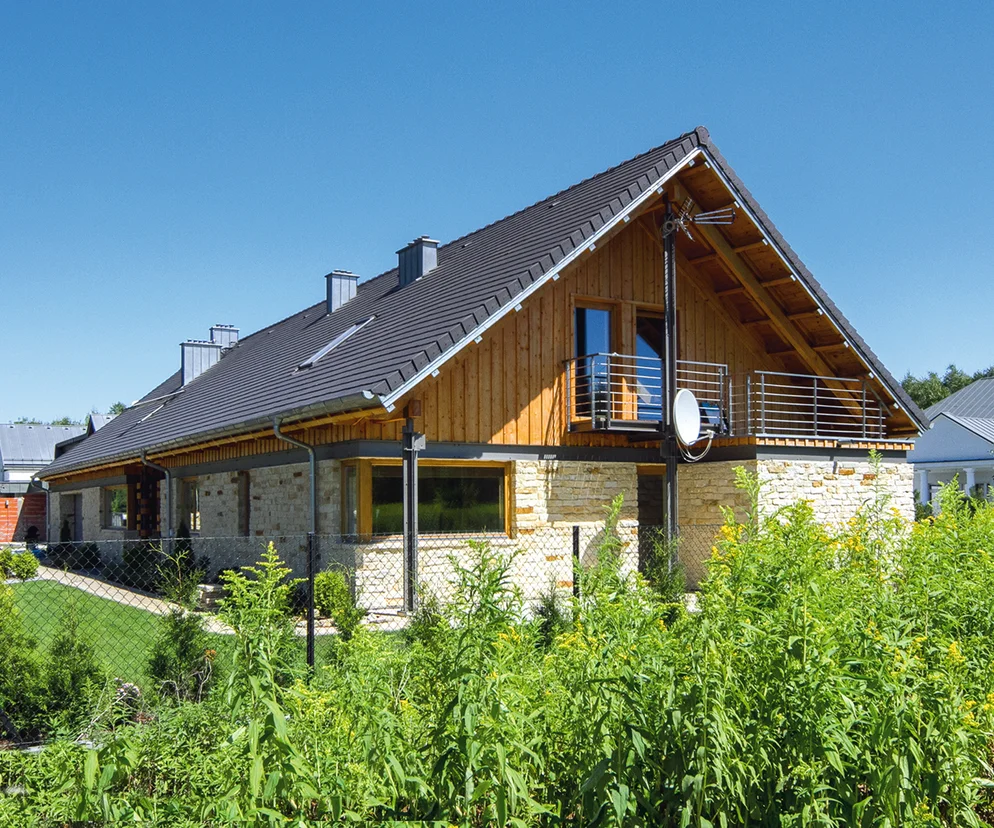

Dachy dwuspadowe z okapami
Połać wysunięta poza obrys budynku miała zabezpieczać ściany domu i okna przed opadami, a także chronić wnętrza przed nadmiarem światła dziennego. Dziś te funkcje nie mają już takiego znaczenia. Elewacje wykańcza się materiałami odpornymi na warunki atmosferyczne, a woda opadowa spływająca z połaci jest skutecznie odprowadzana odpowiednio dobranym systemem rynnowym. Jednak okap to dopełnienie kompozycji tradycyjnego domu. Pozwala wyeksponować materiał, którym kryje się połacie. W tradycyjnych domach są to najczęściej dachówki, ale dzięki bogactwu wzorów sprawdzają się również pokrycia blaszane.
Nachylenie połaci. W domach z poddaszem użytkowym dachy mają spadki nie mniejsze niż 30°. Bez przeszkód można się więc zdecydować na pokrycie ich dachówkami, bo spełnione jest wymaganie co do minimalnego kąta nachylenia połaci. Jest ono również wystarczające dla pokryć z innych materiałów. Jedynie dachówki bez zakładek (esówka, mnich-mniszka) wymagają bardziej stromych połaci, o kącie nachylenia nie mniejszym niż 35-40°.
Kształt dachu. Duże proste połacie lepiej kryć elementami większymi. Montaż przebiega szybko, pokrycie jest lżejsze i nie potrzeba wielu elementów uzupełniających. Gdy połacie są nieduże, a dach ma wiele załamań, lepiej zastosować mniejsze elementy, bo uniknie się wielu docinek. Poprawi to estetykę dachu i zmniejszy straty materiału.
Na ostateczny charakter dachu wpływają także kształty dodatkowych akcesoriów. Ich dobór ma znaczenie zarówno użytkowe, jak i estetyczne.
Wentylacja pokrycia. Pod każdym pokryciem układanym na łatach może się gromadzić wilgoć. Wykrapla się z wpływającego pod nie powietrza zewnętrznego, na przykład przy styku z chłodniejszymi dachówkami.
Wilgoć może też pochodzić z wnętrza domu, migrować z ciepłym powietrzem z poddasza przez warstwy dachu. Trzeba ją usunąć, aby nie osłabiła konstrukcji dachu. Przy braku przewiewu zawilgocone, osłonięte od słońca drewno staje się pożywką dla grzybów, gdy powietrze ma 10-20°C. Dlatego trzeba zapewnić naturalny ciąg powietrza w szczelinie między membraną dachową (lub sztywnym poszyciem pokrytym papą lub folią) a pokryciem.
Jeśli powietrze napotyka jakieś przeszkody zaburzające drożność szczeliny wentylacyjnej, na przykład komin lub okno dachowe, konieczne jest wstawienie w pokrycie elementów wentylacyjnych. Umieszcza się je zarówno pod, jak i nad przeszkodą. Przy wyborze trzeba się kierować zasadą, która mówi, że powierzchnia wlotów musi być czterokrotnie większa od powierzchni wylotów.
Niezbędne obróbki. Wszystkie dachy wymagają obróbek blacharskich na okapie i wokół kominów, w dachach dwuspadowych zabezpiecza się nimi także boczne krawędzie połaci. Dachy wielopołaciowe wymagają zabezpieczenia koszy.
Zadaniem obróbki okapu jest odprowadzenie skroplonej pary lub kropli deszczu spływających po folii lub papie do rynny. Dlatego jej górna krawędź musi być umieszczona pod warstwą wstępnego krycia. Na dolnej krawędzi blachy powinien być uformowany kapinos, żeby spływająca woda odrywała się od obróbki, a nie spływała pod spód.
Newralgicznym miejscem każdego dachu jest połączenie pokrycia z kominem. Obróbka musi szczelnie przylegać do jego ścianek, aby woda nie zaciekała na poddasze. Trzeba też połączyć ją pokryciem. W przypadku dachówek poniżej komina wykłada się ją na dachówki, a powyżej – wpuszcza pod pokrycie.
Szerokość obróbki w koszu bywa różna, zależnie od wielkości połaci, jednak nie powinna być mniejsza niż 50 cm. Na długich i stromych połaciach musi być większa, aby silny strumień wody deszczowej nie dostał się pod pokrycie. Aby spowolnić jej spływ, w osi kosza można zrobić odbój stożkowy. Najlepiej zrobić obróbkę z jednego arkusza blachy, ale gdy trzeba je łączyć, nie powinno się zaginać rąbków, ale ułożyć blachy z 20-centymetrowym zakładem.
Wielkość okapu. Wysunięte okapy pozwalają lepiej wyeksponować szlachetny materiał wykorzystany do pokrycia połaci dachowych, jednak dość rzadko eksponuje się elementy więźby. Wyjątkiem są specjalnie obrabiane i odpowiednio zaimpregnowane krokwie. Zazwyczaj drewno konstrukcyjne wykorzystywane do budowy więźby jest nieobrobione i wymaga osłonięcia podbitką. Dach może mieć też więźbę z wiązarów, a ich konstrukcja ma najczęściej spód prostopadły do ściany i zawsze wymaga osłony.
Światło na poddaszu. Charakterystycznym elementem domów z tradycyjnymi dachami jest niezbyt wysoka ścianka kolankowa. Pozwala to na doświetlenie pomieszczeń oknami połaciowymi, które będą umieszczone na podobnej wysokości jak okna pionowe. Aby wygodnie z nich korzystać, warto dobrać sposób otwierania skrzydła do potrzeb. W oknach osadzonych nisko i nad meblami wygodniejsze jest górne otwieranie. Natomiast gdy skrzydło jest na tyle wysoko, że sięga się jedynie do jego dolnej krawędzi, lepsze jest otwieranie dolne.
Na poddaszu z niską ścianką kolankową lub na skosach schodzących do stropu można zgrupować okna w pionie. Jest to dużo łatwiejsze technicznie niż grupowanie okien w poziomie, a światło może przez nie dotrzeć w głąb poddasza.
Odwodnienie połaci. W domach z tradycyjnym dachem z okapami nie ukrywa się elementów systemu orynnowania, ale ważne jest estetyczne i funkcjonalne dopasowanie ich do architektury domu. Tradycyjnie w orynnowaniu stosuje się półokrągłe rynny i okrągłe rury spustowe. Materiał, z którego są wykonane i ich kolor dobiera się do charakteru budynku i rodzaju pokrycia dachowego. Na krawędzi okapu podwiesza się rynnę, a rury spustowe montuje do elewacji. Ponieważ elementy orynnowania i ich połączenia są bardzo widoczne, ostateczny efekt wizualny będzie zależał od odpowiedniego ukształtowania górnego, ukośnego odcinka rury spustowej.
