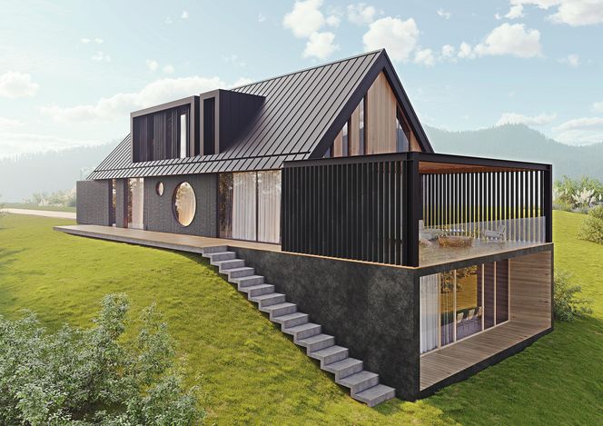

Odpowiedzią na potrzeby rynku jest system upraszczający proces budowy, opracowany do dachów dwuspadowych z tradycyjnie wysuniętym okapem – DACHRYNNA okapowa. To innowacyjne rozwiązanie, w którym rynna jest wkomponowana w powierzchnię dachu i ukryta w jego strukturze. Ponieważ jest umieszczona powyżej dolnej krawędzi połaci, można ją połączyć z rurą spustową poprowadzoną w warstwie ocieplenia bądź pod okładziną elewacyjną. Jednak ten system to więcej niż odwodnienie połaci, to także pokrycie dachowe, z którym jest zintegrowana rynna.

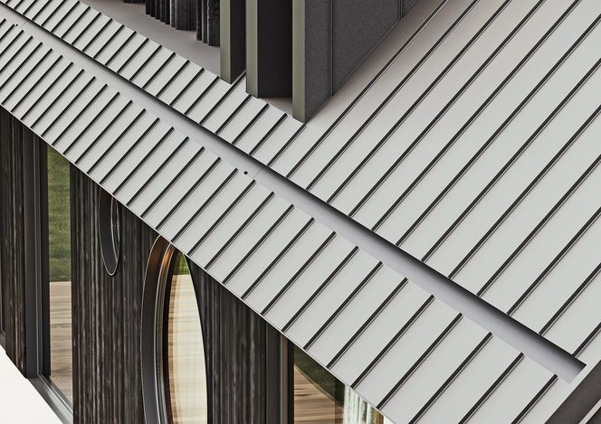

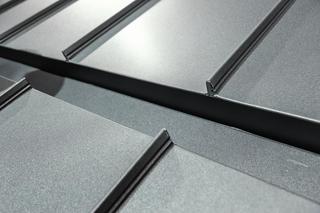

Gdy wprowadzono na rynek system DACHRYNNA okapowa, oferowano go z konkretnym pokryciem dachowym – stalowymi panelami na rąbek. Pozwalało to zapewnić funkcjonalność rozwiązania przez łatwość montażu przy zachowaniu minimalistycznego wyglądu i czystości linii budynku. Nie oznaczało to, że wszystkie dachy musiałyby tak samo wyglądać. Na lekkie pokrycie można bowiem wybrać albo panele produkowane pod wymiar, czyli dostosowane długością do wymiarów połaci (Galeco Grin), albo modułowe panele dachowe dostępne od ręki (Galeco Grin Mod).
W przypadku wybrania paneli modułowych otrzymamy pokrycie, na którym rąbki znajdują się co 50 cm, a grafitowa bądź czarna powłoka ma gładkie wykończenie. Na połaci widać też poziome połączenia modułów blaszanych, które są dostępne w długościach 98 i 198 cm. Na więcej efektów wizualnych pozwalają panele przygotowywane na wymiar. Do wyboru są dwie szerokości, dzięki czemu rąbki mogą być rozmieszczone podobnie jak w modułach – co 50 cm, ale też gęściej – co 29 cm. Można je też ze sobą zestawiać na jednej połaci. Poza gładkim wykończeniem dostępne są jeszcze cztery inne: mikrofala wąska (10 mm) i szeroka (18 mm), a także z dodatkowymi przetłoczeniami – trapez podwójny i wzmocnienie podwójne. Panele produkuje się na wymiar: o długości od 35 cm do 8 m, przy czym te powyżej 6,5 m są wykonywane na specjalne zamówienie.
Ponieważ poniżej rynny zawsze na połaci trzeba zamontować pokrycie dachowe, w wytycznych producenta jest wymaganie, by panele na rąbek pod rynną miały długość od 35 do 50 cm. Na całej połaci pod lekkim pokryciem misi być wykonana podkonstrukcja z deskowaniem pełnym lub ażurowym. Na fragmencie pod rynną w podkonstrukcj jest umieszczany profil aluminiowy.

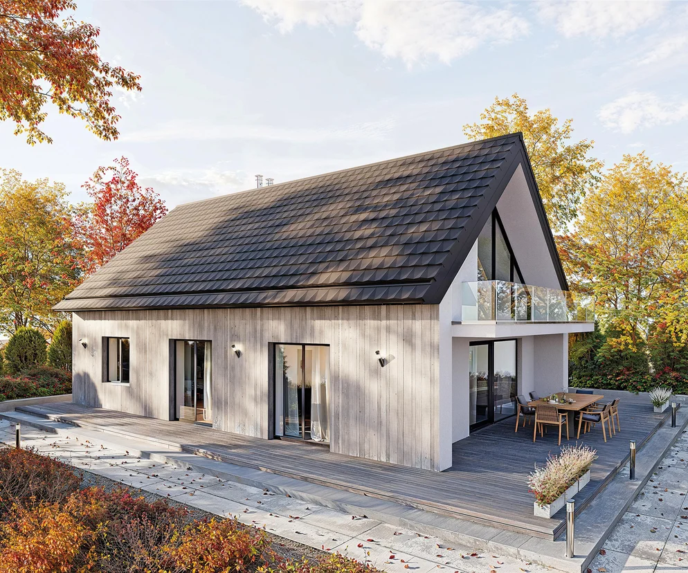

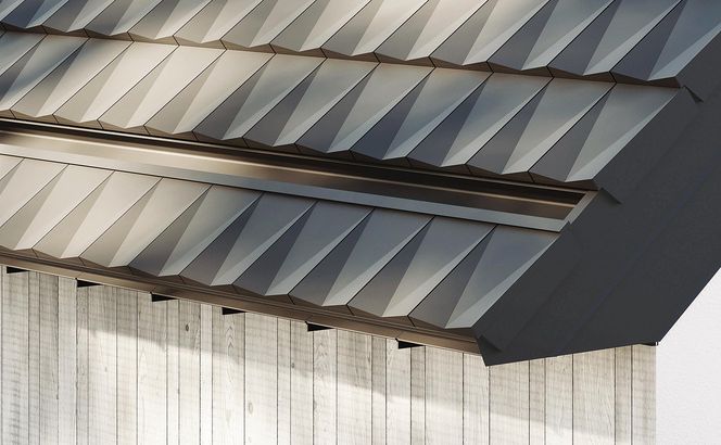

Ponieważ wielu inwestorów chce dach z okapem wykończyć tradycyjnie dachówką, ale w jej nowszej wersji, czyli płaską, opracowano także taki wariant tego systemu odwodnienia. Jest to DACHRYNNA V9 – połączenie rynny połaciowej Galeco z dachówką ceramiczną Koramic V9 firmy Wienerberger. Wybór tej dachówki nie jest przypadkowy. Ma ona unikatowy wygląd – odwzorowany w niej kształt litery V, który gwarantuje niespotykany efekt gry światła, ale także zapewnia optymalne odprowadzenie wody z połaci dachowej. To dachówka wielkoformatowa, dzięki czemu do ułożenia 1 m2 pokrycia potrzeba jedynie dziewięciu sztuk. Jest wykończona angobą i choć producent oferuje ją w trzech kolorach: satynowej czerni, matowym antracycie oraz szarym, to w systemie DACHRYNNA V9 są tylko te dwa ciemniejsze, z uwagi na kolorystyczne dopasowanie do rynny i obróbek blacharskich.
W tradycyjnych rozwiązaniach, aby zapewnić odpowiednią wentylację szczeliny między dachówkami a membraną dachową i zapobiec gnieżdżeniu się tam owadów, w obróbce nad rynną zawsze umieszcza się grzebień z kratką wróblówką. Podobnie i w tym systemie, pod krawędzią dachówek pierwszego pasa nad rynną umieszcza się odpowiednią taśmę wentylacyjną. Z uwagi na to, że dachówki w górnej części mają zarówno zamki, które zapewniają szczelność połączeń, jak i otwory, przez które mocuje się je do łat, w pierwszym pasie pod rynną wymagają dodatkowej obróbki. Jej zadaniem jest nie tylko techniczne osłonięcie tego miejsca, ale przede wszystkim estetyczne wykończenie pasa pod rynną. Choć nie ma w wytycznych informacji, jaką długość może mieć połać pod rynną, to musi to określić dekarz, uwzględniając rozmiar dachówki, a dokładniej jej długość krycia. W modelu Koramic V9 dla każdego rzędu dachówek jest to od 40,2 do 41,8 cm.
