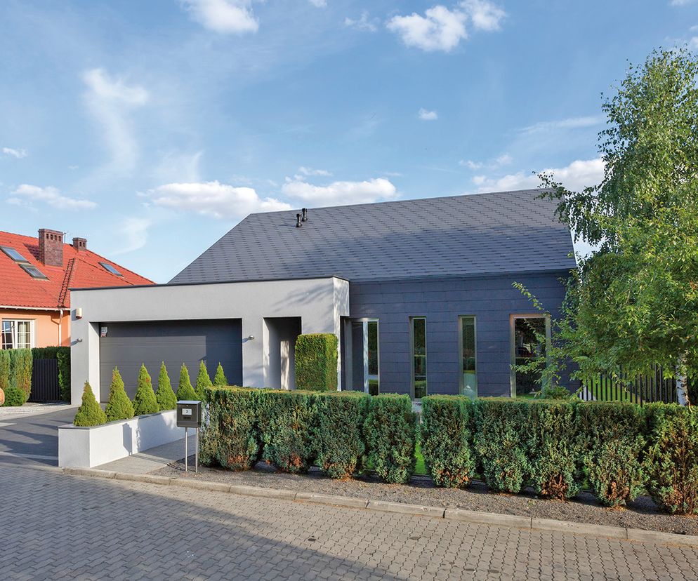

Autor: Piotr Mastalerz, projekt: Łukasz Lewandowski/Struktura Projekt Moda na architektoniczną prostotę dała drugie życie pokryciom włóknocementowym – płytkom, dużym płytom, a nawet płytom falistym

Płyty włóknocementowe na płaski dach skośny
Duże płyty włóknocementowe nadają się do krycia połaci o kącie nachylenia nie mniejszym niż 15°, pod warunkiem że na dachu jest dobrze zaizolowane sztywne poszycie. Dostępne są w wielu kolorach i odcieniach szarości, gładkie i fakturowane, błyszczące i matowe oraz samoczyszczące z ochronnymi mikrokulkami w składzie, które sprawiają, że woda deszczowa szybciej z nich spływa, i to wraz z kurzem lub pyłem. Płyty jednak mają pewną istotną wadę – nie wolno po nich chodzić, więc projektując dach, należy uwzględnić specjalne stopnie i ławy umożliwiające dokonywanie przeglądów oraz napraw.
Grubość płyt wynosi 8 mm, a ich maksymalne wymiary to 310 x 125 cm. Największe płyty ważą 60 kg, a w rozłożeniu na 1 m2 ciężar wynosi 15-16 kg.
