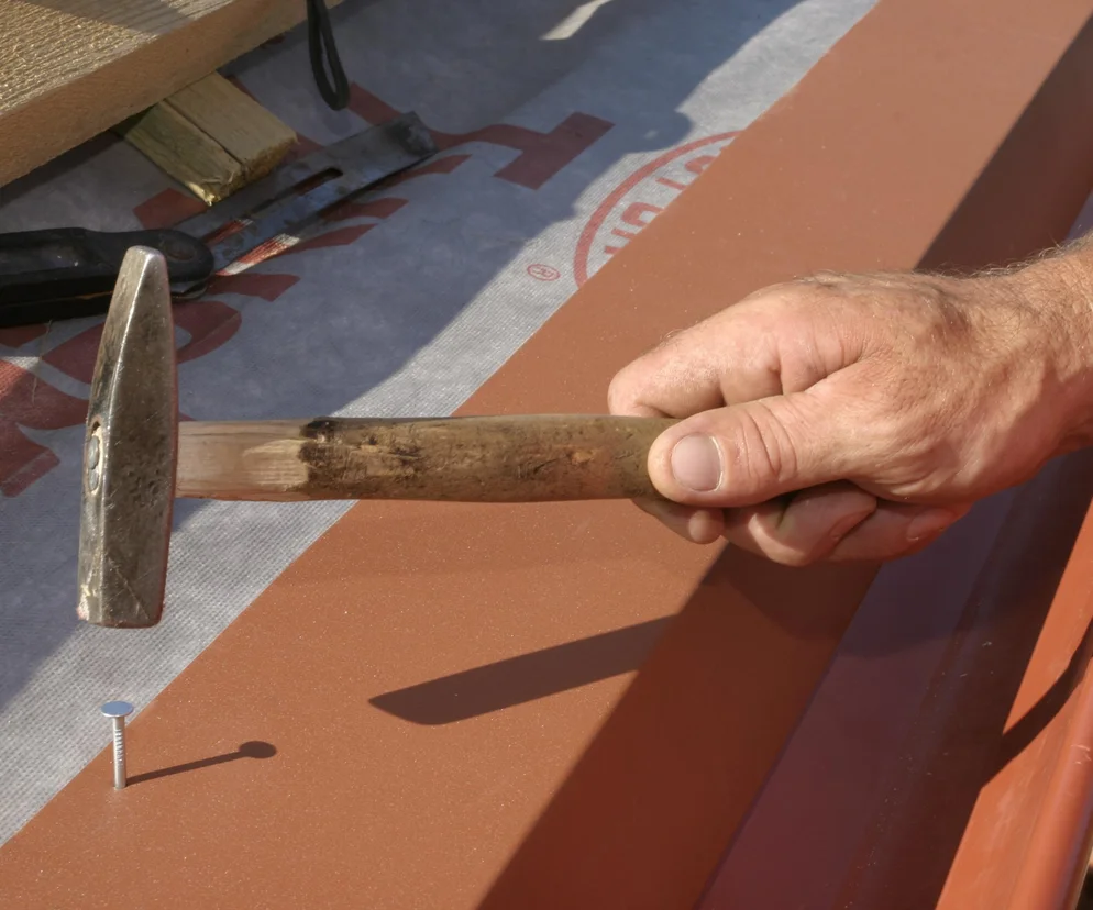

Pas nadrynnowy montuje się przed pokryciem dachowym, ale już po montażu rynien (i ewentualnie pasa podrynnowego). A zatem jak zamontować pas nadrynnowy? Instrukcja montażu wygląda następująco:
  1. Przygotuj pasy nadrynnowe w odpowiedniej liczbie. Pamiętaj, że przy łączeniu elementów konieczny jest kilkucentymetrowy zakład. Zwróć uwagę na łączenia w narożnikach dachu. Można wykorzystać ułatwiające montaż łączniki, wówczas między pasami należy zostawić ok 1 cm dylatacji (przerwy zostaną następnie domknięte przy użyciu łączników).
  2. Pas nadrynnowy montuje się do łaty. Przed rozpoczęciem montażu upewnij się, że pas jest równo przyłożony do łaty (zmierz) oraz że jego dolna krawędź jest wysunięta o ok. 1-2 cm poza krawędź rynny, tak, aby deszczówka mogła swobodnie spływać do rynny.
  3. Przymocuj pas nadrynnowy do łaty przy użyciu gwoździ dekarskich lub wkrętów samonawiercających w odstępach ok. 15 cm.
  4. Sprawdź, czy pas na całej długości ściśle przylega do łaty. W razie potrzeby dociśnij go i przymocuj dodatkowymi gwoździami lub wkrętami.
Do pasa nadrynnowego przykleja się następnie zwykle izolację dachu, np. papę czy membranę dachową. Można do tego celu użyć taśmy butylowej.
