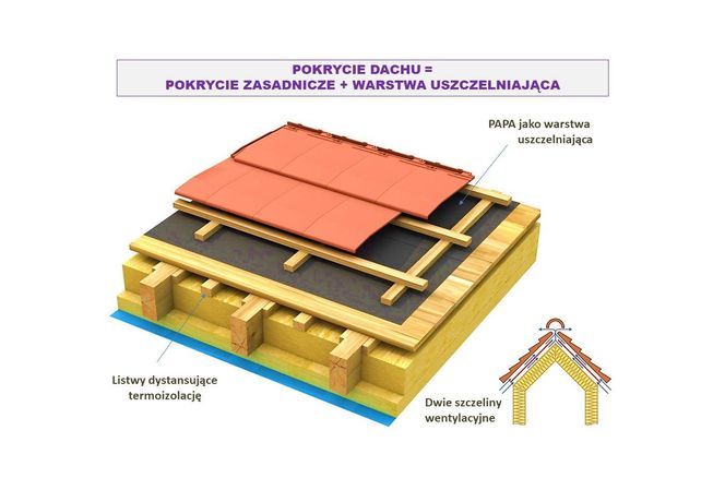

Podkłady z łat mogą składać się z samych łat lub łat mocowanych do kontrłat. Do tej kategorii podkładów można również zaklasyfikować ruszt zbudowany z kontrłat i przybitych do nich wąskich desek. Taki podkład nazywany jest „półdeskowaniem” (odległość między deskami odpowiada ich szerokości) lub „deskowaniem ażurowym”. Takie podkłady są ostatnio coraz chętniej stosowane pod pokryciami z płaskich blach profilowanych czyli blaszanych profili zatrzaskowych rąbkopodobnych.

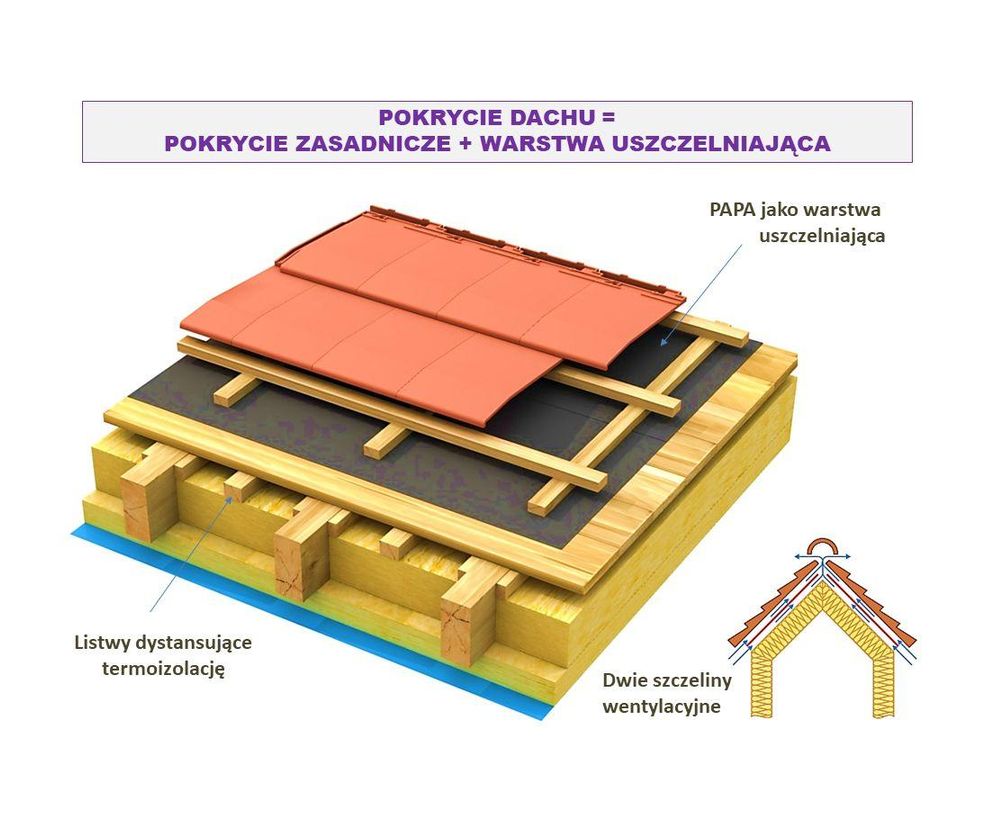

Schemat pokrycie dachu + warstwa uszczelniająca
Autor: Krzysztof Patoka/ Archiwum prywatne Rys.1. Większość pokryć dachów pochyłych jest układana na łatach, czyli na listwach drewnianych o przekroju dostosowanym do rodzaju pokrycia i rozstawu krokwi. Na nich wiesza się dachówki (rys.1) lub mocuje inne rodzaje pokryć za pomocą wkrętów lub gwoździ

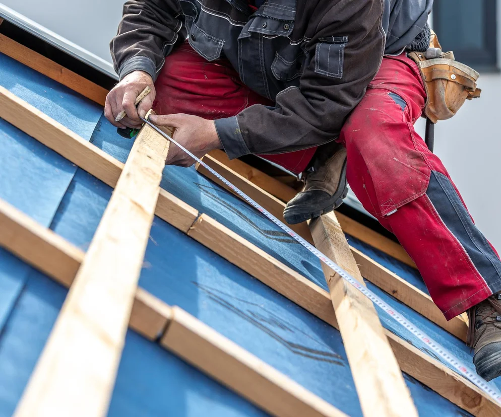

Większość pokryć dachów pochyłych jest układana na łatach, czyli na listwach drewnianych o przekroju dostosowanym do rodzaju pokrycia i rozstawu krokwi. Na nich wiesza się dachówki (Rys.1) lub mocuje inne rodzaje pokryć za pomocą wkrętów lub gwoździ.
Współcześnie, łaty mocuje się równoległe do okapu przybijając je do kontrłat, które są układane na warstwie wstępnego krycia wzdłuż krokwi czyli prostopadle do okapu. W ten sposób tworzony jest ruszt z prostopadłych do siebie listewek nazywany „ołatowaniem”. Bardzo rzadko taki ruszt wykonywany jest z profili metalowych. Najczęściej są to listewki z drewna iglastego: z sosny lub świerku. Są lekkie i łatwe w obróbce. Jednak wymaga się, aby były wykonane bez sęków (akceptuje się tylko małe sęki) i były suche (najlepiej 20%) oraz impregnowane. Sęki zagrażają trwałości i prostoliniowości rusztu, co dla większości pokryć ma duże znaczenie.

We współczesnych dachach kontrłaty spełniają następujące funkcje:
  • tworzą szczelinę dla spływających po warstwie wstępnego krycia skroplin i podwianych pod pokrycia opadów;
  • tworzą przestrzeń dla powietrza osuszającego pokrycie oraz ołatowanie i gdy uszczelnieniem pokrycia jest wysokoparoprzepuszczalna MWK (Fot.1 – 5), osuszającego również cały dach;
  • są ważnym elementem rusztu utrzymującego pokrycia, które są do niego mocowane (np. blachodachówki) lub na nim leżą (dachówki);

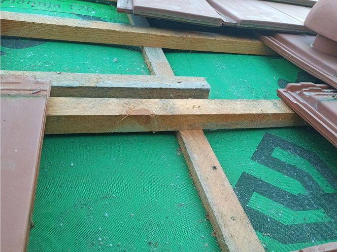

  • miejsce połączenia kontrłaty z łatą jest wykorzystywane do regulowania płaskości połaci (Fot.1).
Montaż pokrycia dachowego
Autor: Krzysztof Patoka/ Archiwum prywatne Fot. 1. Miejsce połączenia kontrłaty z łatą jest wykorzystywane do regulowania płaskości połaci
Z perspektywy pierwszej funkcji grubość kontrłat nie jest tak ważna, chociaż w regionach z obfitymi opadami śniegu wysoka kontrłata ułatwia odpływ wody pośniegowej i przyspiesza wysychanie tej wody. Druga funkcja związana z wentylacją pokrycia jest bardzo ważna, ponieważ bez odpowiedniej wysokości szczeliny wentylującej powietrze nie osusza, bo nie przepływa swobodnie i w odpowiednich ilościach wokół wentylowanych powierzchni pokrycia, łat i warstwy wstępnej (przykład na Fot.2).

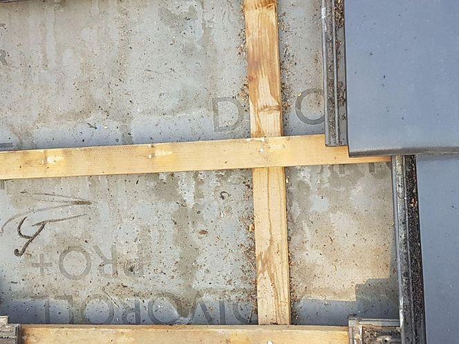

Autor: Krzysztof Patoka/ Archiwum prywatne Fot. 2. Funkcja związana z wentylacją pokrycia jest bardzo ważna, ponieważ bez odpowiedniej wysokości szczeliny wentylującej powietrze nie osusza, bo nie przepływa swobodnie i w odpowiednich ilościach wokół wentylowanych powierzchni pokrycia, łat i warstwy wstępnej
Stały i sprawny przepływ powietrza jest szczególnie (i bardzo) ważny dla dachów uszczelnionych wysokoparoprzepuszczalnymi membranami wstępnego krycia (MWK).
Najmniej doceniane i respektowane są funkcje mechaniczne tych listew (pozycja 3 na liście), co powoduje fatalne skutki – łatwe zrywanie dachów pokrytych blachami. Od wielu lat nawiedzają Polskę silne wiatry zrywające dachy. Najwięcej uszkodzeń odnotowuje się na dachach krytych blachami profilowanymi (np. blacho dachówkami), ponieważ zrywane są połączenia między łatami i kontrłatami. Łaty trzymają się mocno zerwanych blach, ponieważ wkręty mocujące („farmery”) dobrze dociskają blachę do łat ale słabe kontrłaty, przybijane krótkimi gwoździami są rozrywane (Fot. 3 i 4) lub nie trzymają łat (o tym będzie jeszcze poniżej).

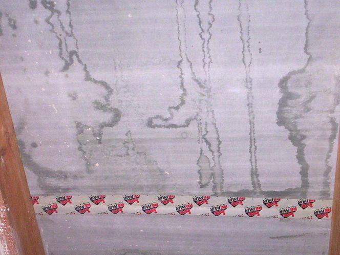

Autor: Krzysztof Patoka/ Archiwum prywatne Fot. 3. Kontrłaty są ważnym elementem rusztu utrzymującego pokrycia, które są do niego mocowane (np. blachodachówki) lub na nim leżą (dachówki)

Dużym zagrożeniem dla dachów są siły ssące (Rys.2) powstające na skutek działania silnych wiatrów, które zrywają pokrycia lub całe dachy w zależności od prędkości wiatru i sposobu wykonania dachu. W związku z tym, bardzo ważne jest, aby ołatowanie, które stanowi podłoże dla wielu pokryć, było odpowiednio odporne na takie działania wiatru.
Dawniej przybijano ruszt ołatowania do więźby dachowej (do krokwi), ręcznie za pomocą młotka łącząc jednocześnie, jednym gwoździem wbijanym w miejscu styku łaty i kontrłaty. Używano w tym celu gwoździ 5-calowych (1″ = 1 in = 1 cal = 2,54 cm) czyli 13-centymetrowych gładkich o przekroju kołowym. Jednocześnie w dawnych czasach stosowano zasadę doboru: długość gwoździ gładkich to 2,5 grubości mocowanego elementu. Czyli gdyby łaty i kontrłaty miały tą samą wysokość 4 cm, to gwóźdź musiałby mieć 2,5 x 8 cm = 20 cm, ale gdy kontrłaty miałyby wysokość 2,5 cm, to gwóźdź musiał by mieć 16 cm (ok. 6 cali). Wynika z tego, że wobec łat i kontrłat tej zasady nie dotrzymywano. Można to łatwo wytłumaczyć faktem przewagi dachówek w ilości pokrywanych dachów. Dachówki są ciężkie, co tłumaczy dlaczego w dachach nimi pokrytych, wiatr nie zrywał połączeń łata – kontrłata – krokiew, a tylko podrywał poszczególne dachówki.
Schemat siły ssące działające na dach
Autor: Krzysztof Patoka/ Archiwum prywatne Rys. 2. Dużym zagrożeniem dla dachów są siły ssące powstające na skutek działania silnych wiatrów, które zrywają pokrycia lub całe dachy w zależności od prędkości wiatru i sposobu wykonania dachu. W związku z tym, bardzo ważne jest aby ołatowanie, które stanowi podłoże dla wielu pokryć, było odpowiednio odporne na takie działania wiatru.
Opisana tradycja była być może powodem spopularyzowania wadliwego mocowania jednym gwoździem 4-calowym łat 4 x 5 cm do kontrłat 2,5 x 5 cm, stanowiących ołatowania pod pokrycia z blach profilowanych (blachodachówek itp.). Metoda ta jest coraz rzadziej stosowana z powodu używanych już powszechnie gwoździarek, które wbijają ocynkowane gwoździe gładkie, pierścieniowe i skrętne.
Trzeba jednak zauważyć, że gwoździarki przyczyniły się do rozpowszechnienia zbyt niskich kontrłat (2,5 x 5 cm), ponieważ w początkowym okresie ich stosowania wbijały one gwoździe o długości od 6,5 cm do 9 cm (obecnie do 13 cm). Te z dłuższymi były droższe. To powodowało, że do mocowania łat i kontrłat stosowano niższe gwoździe (6,5 cm). Gdy do oddzielnego zamocowania kontrłat do krokwi zostaną użyte te pierścieniowe o długości 6,5 cm w liczbie 5 sztuk na długości 1 m, to można uznać (według [2] Eurokod 5), że przy skośnym ich wbiciu takie połączenie jest prawidłowe. Niestety oddzielne zamocowanie łat do takich kontrłat tak niskimi gwoździami jest już za słabe. Z tego powodu obecnie dobrzy dekarze mocują oddzielnie kontrłaty gwoździami od 6,5 cm do 9 cm a łaty do nich już tylko pierścieniowymi o długości 9 lub 10 cm.
Oddzielnym problemem jest zbyt mała wytrzymałość mechaniczna łat o wymiarach 2,5 x 5 cm. Są montowane gwoździarkami, gdy są jeszcze mokre, a po wyschnięciu łatwo pękają. Ponadto, gdy łaty są zamocowane zbyt krótkimi gwoździami, to takie połączenie są za słabe, szczególnie pod pokryciami z blach profilowanych.

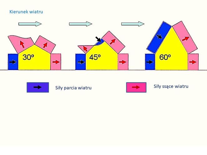

Ruszty nośne z łat są stale poddawane oddziaływaniom wody i wilgoci dostającej się pod pokrycia z opadów lub w formie pary wodnej (Fot.5). Z tego powodu, przed montażem powinny być zabezpieczone impregnatami, co znacząco przedłuża ich żywotność i trwałość pokrycia.

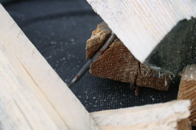

Impregnacja może być wykonana metodą zanurzeniową, natryskową, malarską lub ciśnieniową. Jednak najlepsze efekty daje ta ostatnia metoda – ciśnieniowa. Natomiast, w praktyce dość często stosowana jest zanurzeniowa impregnacja tych listew, wykonywana na placu budowy lub w tartaku. Polega na wykopaniu odpowiedniego dołu oraz wyłożeniu go folią izolującą i napełnieniu go impregnatem, w którym moczy się drewno. Łaty powinny być zanurzone w impregnacie całkowicie i muszą w nim przebywać przez co najmniej kilkadziesiąt minut. Po tym zabiegu należy je dobrze wysuszyć. Te warunki są najczęściej nie wykonywane z powodu pośpiechu. Dodatkowo, jeżeli liczba listew jest niewielka, to metoda zanurzeniowa będzie mało opłacalna, ponieważ straty impregnatu są w tych warunkach duże. Suszenie powinno trwać długo, co najmniej kilka dni (w zależności od typu preparatu) i w pomieszczeniu suchym, nie na powietrzu. Ten warunek jest szczególnie ważny dla impregnatów solnych, które są najbardziej popularne. Jednocześnie jest on najczęściej nie dotrzymywany i z tego powodu sole są łatwo wypłukiwane z łat po zamontowaniu pokrycia (Fot.6). Szczególnie dotyczy to pokryć blaszanych, pod którymi powstaje bardzo dużo skroplin.
Impregnaty solne stanowią skuteczną ochronę po nanoszeniu w komorze próżniowo-ciśnieniowej lub zanurzeniowej ale z dopełnieniem wszystkich zaleceń producentów. Obie te metody muszą spowodować głębokie wniknięcie soli w struktury drewna. Najczęściej takie impregnaty są sprzedawane w postaci proszku lub koncentratu do rozpuszczenia w wodzie. To stanowi dodatkowy problem przy ich stosowaniu na budowie (zanurzenie w dołku), ponieważ uzyskanie odpowiednich proporcji koncentratu do dolewanej wody, jest traktowane jako mało istotne i robi się to „na oko”. Takie wykonanie preparatu solnego i nie odpowiednie jego wysuszenie, powodują jego wadliwe działanie, również z powodu szczególnie małej ich odporności na wilgoć i zmienne warunki atmosferyczne. Efekty można zobaczyć na zdjęciu nr 6, które pochodzi z dachu pokrytego blachodachówką. Tak duże ilości osadów solnych gromadzą się w warstwie włókniny wierzchniej membran wstępnego krycia (MWK) z powodu dużej ilości skroplin powstających pod blachą, gdy pokrycie nie jest wentylowane.
MWK osuszają konstrukcję i termoizolację przenosząc parę wodną pod pokrycie, które musi być z tego powodu dobrze wentylowane przez stale przepływające powietrze atmosferyczne. Gdy ten warunek nie jest spełniony, para wodna napływająca z wnętrza dachu skrapla się na zimnym po każdej nocy pokryciu i spływa stale w tych samych miejscach najniższych w profilu blachodachówki. Tak powstające skropliny spływając na MWK wypłukują sole z powierzchni źle zaimpregnowanych łat i kontrłat. Taki widok jest często powodem nieporozumień, ponieważ zacieki są interpretowane jako wada membrany.

Autor: Krzysztof Patoka/ Archiwum prywatne Fot. 6. Impregnacja może być wykonana metodą zanurzeniową, natryskową, malarską lub ciśnieniową. Jednak najlepsze efekty daje ta ostatnia metoda – ciśnieniowa. Natomiast, w praktyce dość często stosowana jest zanurzeniowa impregnacja tych listew, wykonywana na placu budowy lub w tartaku
