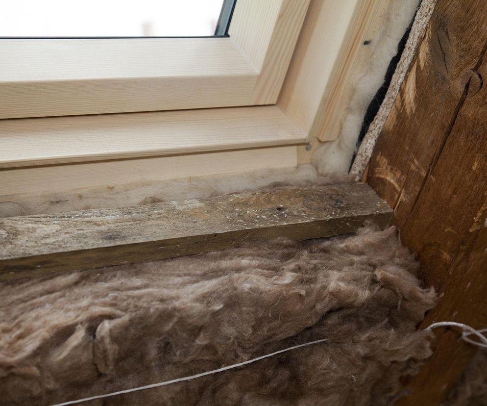

Kolejnym poważnym błędem jest tworzenie mostków termicznych, czyli miejsc, przez które ucieka ciepło. Najczęściej powstają one wzdłuż krokwi, dlatego zaleca się dwuwarstwowy montaż ocieplenia – pierwsza warstwa między krokwiami, a druga, prostopadle, pod nimi. Należy również pamiętać o dokładnej izolacji trudnych miejsc, takich jak okolice okien połaciowych czy połączenie dachu ze ścianą zewnętrzną (murłata). Równie istotna jest szczelność folii paroizolacyjnej – nieszczelne połączenia taśmą lub uszkodzenia mechaniczne zniweczą efekt całej pracy, dopuszczając wilgoć do wnętrza izolacji.
