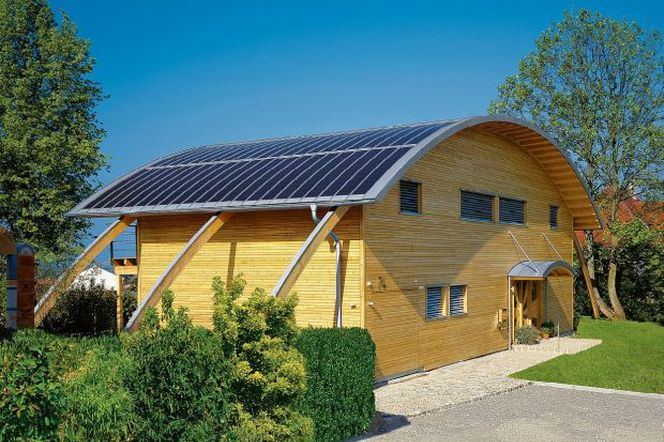

Kolebka nowoczesności
Połać dachu kolebkowego – w kształcie poziomo przeciętego walca – przywodzi na myśl wiele skojarzeń. Jednym przypomina odwrócony kadłub łodzi, innym łupinę orzecha. Jego urocza forma pobudza wyobraźnię architektów, sprawia, że inwestorzy zapominają o komplikacjach i dodatkowych kosztach. Jednak wygląd nie jest jego jedyną zaletą. Pozwala on również optymalnie wykorzystać przestrzeń. Pod spadzistym dachem o tradycyjnych płaskich połaciach wysokość pomieszczeń jest różna i tylko w niektórych miejscach wynosi więcej niż 1,9 m. Pod dachem kolebkowym nie ma niewygodnych do zagospodarowania skosów, a powierzchni niepełnej wysokości jest mniej niż pod dachem dwuspadowym uchodzącym za najbardziej ekonomiczny pod tym względem ze wszystkich dachów spadzistych. Ukryty pod nim metraż można porównać do pełnej kondygnacji.
