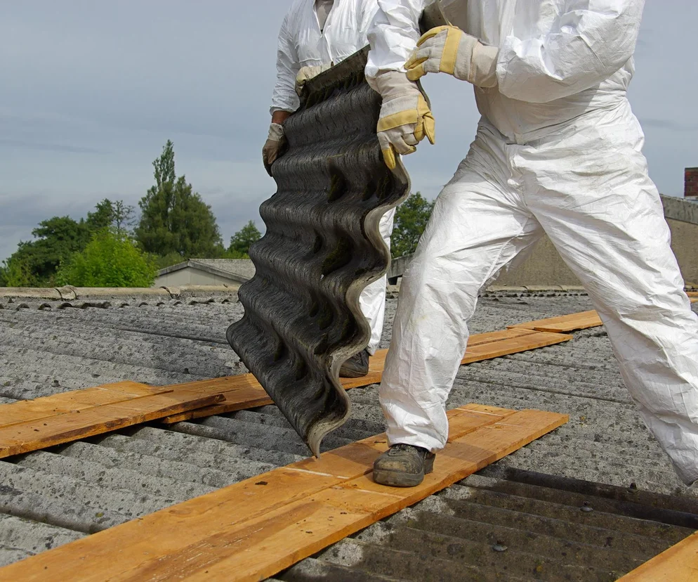

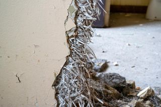

Azbest jest składnikiem powszechnie produkowanych przed laty materiałów budowlanych, np. płyt do krycia dachów i elewacji (eternit) oraz rur, otulin izolacyjnych. To grupa minerałów o budowie włóknistej. I właśnie włókna azbestu są niebezpieczne i szkodliwe dla człowieka (oraz środowiska). Przenikają do dolnych dróg oddechowych i nie ma możliwości ich stamtąd usunięcia. Zalegając w płucach, oskrzelach, wywołują wiele chorób, m.in. nowotwory, azbestozę (pylicę), zwłóknienie płuc.
Jak usuwać azbest?

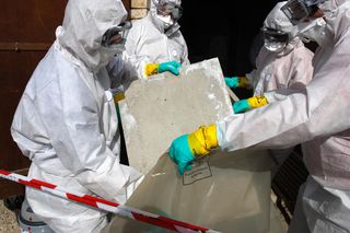

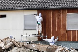

W 1997 r. wprowadzono w Polsce zakaz produkcji i wprowadzania do obrotu wyrobów zawierających azbest. Od 2003 r. działa wieloletni program mający na celu usunięcie i utylizację materiałów z azbestem. Szczególnie niebezpieczne są prace przy materiałach azbestowych, podczas których włókna tego minerału unoszą się w powietrzu. Dlatego do usuwania azbestu należy zatrudniać specjalistyczne ekipy mające uprawnienia i dysponujące odpowiednim wyposażeniem ochronnym. Materiały z azbestem muszą być złożone na składowiskach odpadów niebezpiecznych.
