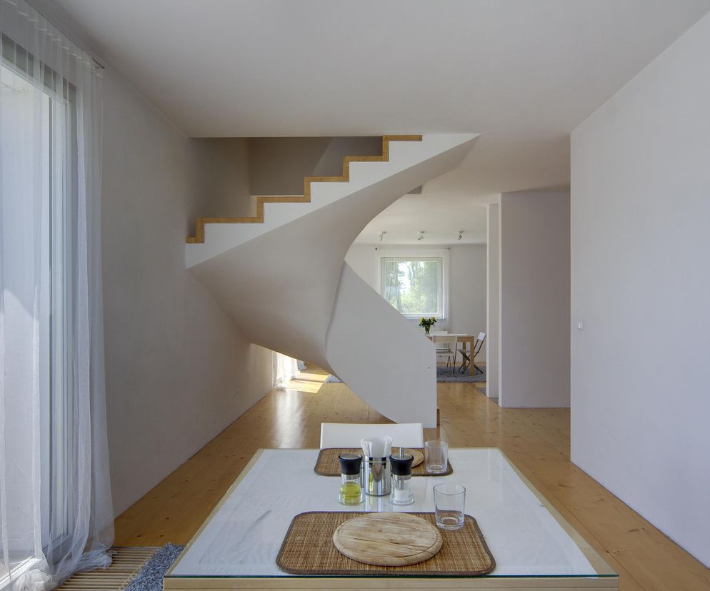

  • zabiegowe mają zamiast spocznika stopnie o zmiennej szerokości (klinowe), które płynnie zmieniają kierunek biegu, a dodatkowo mogą być zamontowane tam gdzie jest mniej miejsca,

Schody żelbetowe są najsolidniejsze, trwałe i ognioodporne. Wykonuje się je na etapie stanu surowego. Można je wykończyć niemal dowolnym materiałem (drewnem, płytkami, kamieniem), a w industrialnych wnętrzach pozostawić w surowej formie lub tylko pomalować czy pokryć żywicą albo mikrobetonem.

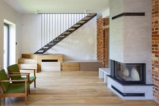

Konstrukcje stalowe (policzkowe lub wspornikowe) idealnie pasują do wnętrz nowoczesnych, loftowych i minimalistycznych. Stal często łączy się z drewnianymi lub szklanymi stopniami, co tworzy efekt wizualnej lekkości.

Aby nie przytłoczyć salonu, często wybiera się konstrukcje ażurowe (bez podstopnic) lub tzw. schody dywanowe i półkowe, które sprawiają wrażenie zawieszonych w powietrzu. Niezależnie od wyglądu, muszą być bezpieczne. Oznacza to odpowiednie wymiary stopni (wysokość 15-19 cm, głębokość 25-35 cm), antypoślizgową powierzchnię oraz stabilną balustradę o wysokości minimum 90 cm.
