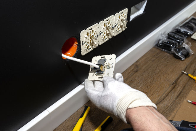

Rozmieszczenie gniazdek elektrycznych w salonie
Współczesne gniazda elektryczne oprócz tradycyjnego wtyku potrafią też dostarczyć zasilanie za pomocą złącz USB, dzięki czemu można np. wygodnie naładować telefon bez szukania ładowarki. Najbardziej zaawansowane gniazda typu SMART mogą być sterowane przez sieć Wi-Fi za pomocą pilota lub smartfona.
Gniazda elektryczne montuje się na wysokości 25 cm – 30 cm od podłogi, w salonie należy przewidzieć większą ich liczbę na ścianie, na której zainstalowany będzie telewizor oraz szafka ze sprzętami RTV. Jeśli mamy dużo sprzętu elektronicznego, najlepiej zastosować panele złożone z 4 lub 5 gniazd. Gniazda w salonie powinny być umieszczone w odległości około 2–2,5 metrów od siebie. Oprócz gniazd dla sprzętów RTV nie można zapomnieć o źródłach zasilania tam, gdzie spędzamy czas korzystając z laptopa czy tabletu (np. przy sofie). Ważne jest też wcześniejsze zaplanowanie aranżacji wnętrza tak, aby gniazda i włączniki nie znalazły się w trudno dostępnych miejscach, np. za regałem.
