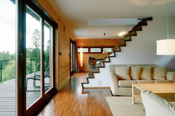

Autor: Archiwum serwisu Ciemna barwa poddanego obróbce termicznej drewna podkreśla rzeźbiarską formę schodów

Drewno – ciepłe i nastrojowe
Drewniane schody przywodzą na myśl nastrojowe wnętrza starych domów. Z racji wielu zalet doceniają je również właściciele nowoczesnych wnętrz.
Właściwości. Drewno jest ciepłe w dotyku, wizualnie ociepla wnętrze. Jest materiałem sprężystym, dobrze amortyzuje upadki. Chętnie stosuje się je ze względu na łatwość obróbki. Można je dopasować do każdego kształtu stopni, wykończyć nim zarówno stopnie, jak i podstopnice.
Elementy. Na stopnie schodów stosuje się lite drewno. Jest ono jednak wypierane przez drewno klejone warstwowo. Coraz częściej schody wykańcza się również elementami małoformatowymi, np. deską parkietową lub lamelkami. Wówczas stopnie nie mają nosków – przybierają bardziej kubiczną formę. Drewno na schody powinno mieć wilgotność 8-12%, I klasę lub oznaczenie literą E (exclusive) o prostoliniowym usłojeniu, bez sęków, pęknięć i przebarwień.
Rodzaje. Drewno na stopnie powinno być twarde i odporne na ścieranie. Chętnie wykorzystuje się dąb, jesion, buk, wiśnię lub orzech oraz znacznie od nich twardsze: tek, ipe, iroko, merbau, kempas i bambus. Tam, gdzie natężenie ruchu jest małe, np. na schodach prowadzących na strych, sprawdzi się drewno sosnowe lub świerkowe.
Kolory i faktura. Wielu inwestorów wybiera drewno z powodu jego naturalnego koloru i usłojenia. Duże możliwości stwarza użycie drewna egzotycznego w bogatej palecie barw: od bieli, poprzez żółcie, czerwienie, brązy, oliwkę, zieleń, po głęboką czerń. Ale schody z drewna można również pomalować lub zabejcować, nadając im w ten sposób zupełnie inny kolor, wydobywając albo zacierając usłojenie.
Zabezpieczenie. Schody, które będą intensywnie użytkowane, warto zabezpieczyć lakierem poliuretanowym, chemoutwardzalnym lub olejem typu high-solid.
