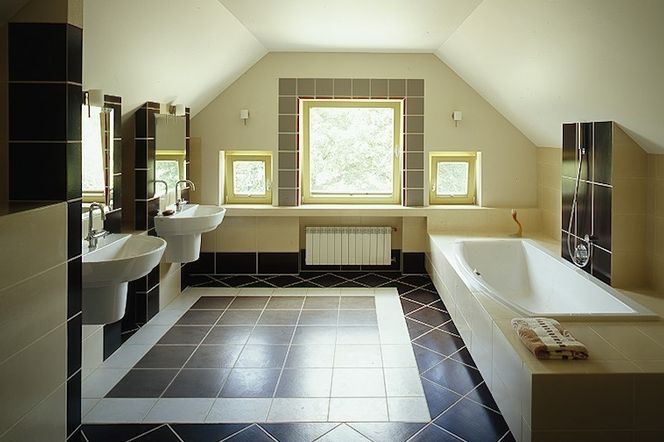

Płytki ceramiczne
Autor: Archiwum serwisu Wybranie odpowiedniego rodzaju oraz wystarczającej ilości płytek ceramicznych może nastręczać problemów
