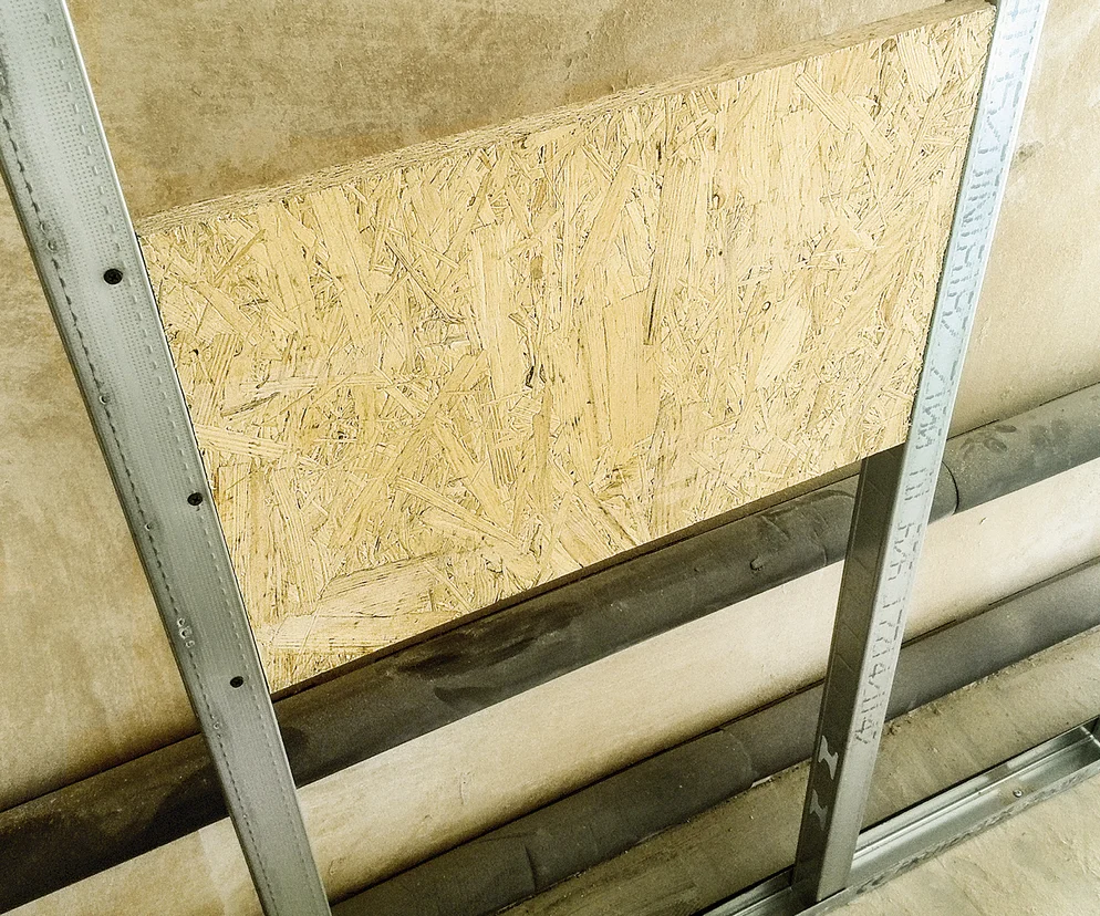

Autor: Archiwum serwisu Wzmocnienie pod większe obciążenia można wykonać z płyty OSB. Zostanie ono zasłonięte płytami g-k zamocowanymi do profili CW

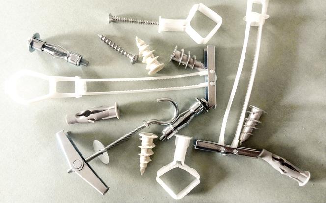

Kołki przeznaczone do suchej zabudowy możemy podzielić na dwie podstawowe grupy:
  • Kołki kotwiące się w materiale – zalicza się do nich między innymi spiralne kołki do płyt g-k. Są zrobione z metalu lub tworzywa sztucznego. Przeznaczone są do ścian z poszyciem jedno- lub dwuwarstwowym. Nadają się do mocowania lekkich obciążeń do 40 kg/m.
  • Kołki kotwiące się od tyłu – zalicza się do nich kołki do pustych przestrzeni. Są wykonane z metalu, tworzywa sztucznego bądź z obu tych materiałów i są przeznaczone do mocowania zarówno lekkich obciążeń (kołki z tworzywa lub metalu), jak i obciążeń średnio ciężkich (kołki metalowe albo mieszane). Nadają się do ścian z poszyciem jedno- i wielowarstwowym. Do tej grupy zalicza się również kotwy uchylne oraz sprężynowe do zamocowań w sufitach podwieszanych.

Autor: Archiwum serwisu Każdy kołek ma określone zastosowanie i sposób mocowania. Jedne klinują się w materiale, inne rozkładają się jak motylek i blokują pod obciążeniem

Używa się do tego kołków do pustej przestrzeni – metalowych lub mieszanych. Dopuszczalne obciążenie kołka kotwiącego się od tyłu wynosi od 25 kg przy płycie 12,5 mm do 65 kg przy poszyciu z dwóch płyt o grubości 12,5 mm (2 x 12,5 mm). To niemało. Jednak gdy można wcześniej zaplanować, gdzie znajdzie się średnio ciężkie obciążenie na ścianie g-k, dobrze jest ją w tym miejscu wzmocnić.
Wzmocnienia kupuje się jako gotowe elementy albo wykonuje samodzielnie. Mogą mieć formę poprzeczek lub pasów z płyt OSB albo sklejki. Fragment płyty OSB umieszcza się w pierwszej warstwie poszycia, na takiej wysokości, na jakiej będą mocowane obciążenia. Jeszcze innym, dość częstym rozwiązaniem jest całkowite zastąpienie pierwszej warstwy poszycia płytami OSB. Przykręca się je wtedy bezpośrednio do profili metalowych konstrukcji ściany. Zaletą ściany wzmocnionej na całej wysokości płytą OSB jest możliwość późniejszego rozplanowania obciążeń. Również w przypadku kilkakrotnej zmiany położenia wieszanych elementów (zmiana lokatora lub przeznaczenia pomieszczenia) ściana taka nie traci stabilności.
