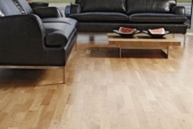

Panele na starych deskach
Autor: Archiwum serwisu Panele na starych deskach
