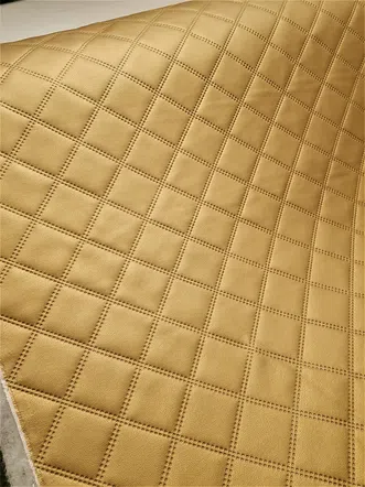

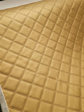

Tapicerka drzwiowa
Autor: Ultrasonic/ Materiały prasowe Materiał tapicerki drzwiowej w kolorze złotym. Cena 70 zł za wymiar 140 x 250 m
Tapicerka drzwiowa montaż
Wielu producentów dołącza do tapicerek drzwiowych instrukcję montażu, a także gwoździe montażowe, pinezki tapicerskie, kolorowe taśmy maskujące. Jeśli tapicerka jest dopasowana do wielkości skrzydła, można przystąpić do jej montażu. Większy arkusz trzeba dociąć, tak żeby dobrze leżał na skrzydle.
