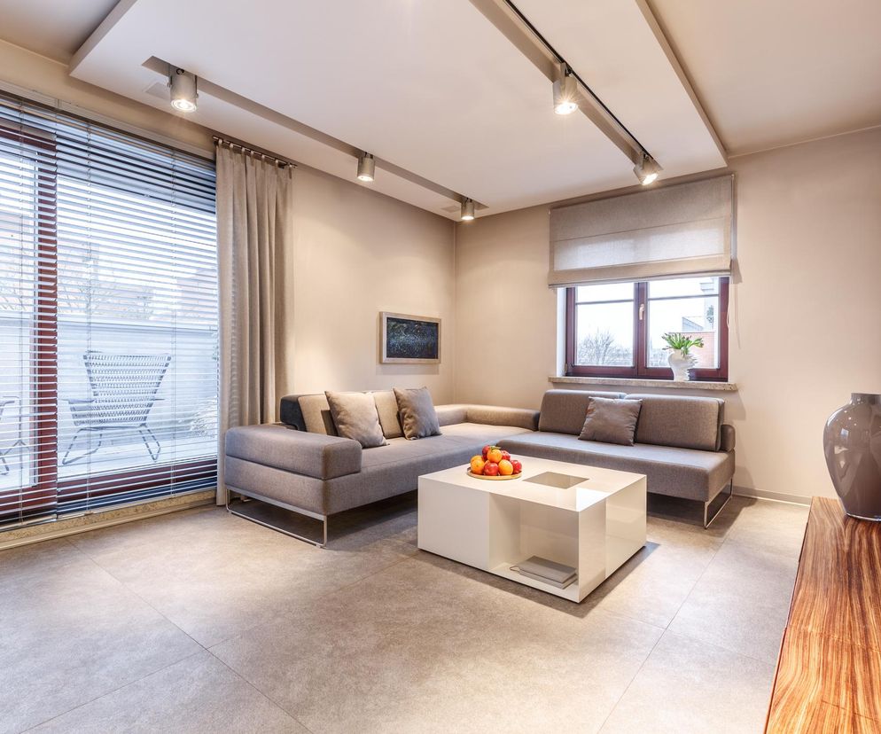

Autor: KatarzynaBialasiewicz / iStock / Plus/ Getty Images Jak zrobić sufit podwieszany?
Jak wygląda sufit podwieszany - samonośny
