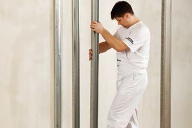

Budując z płyt g-k, wykorzystuje się zarówno profile drewniane, jak i metalowe. Obecnie do budowy ścian używa się głównie metalowych profili przyściennych CW, na przykład CW50, CW75, CW100 (cyfry oznaczają szerokość elementu w milimetrach, a litera C – kształt elementu), oraz odpowiadających im wielkością profili mocowanych do podłogi i do sufitu – UW50, UW75, UW100 – w które wsuwa się słupki. Profile systemowe wykonuje się z blachy stalowej (ocynkowanej. Warto zwracać uwagę na grubość blachy, z której są zrobione. Zazwyczaj wynosi ona 0,6 lub 0,55 mm. Informacja ta jest umieszczona na profilu. Stosowanie profili z cienkiej blachy o grubości 0,5 mm powoduje, że konstrukcja jest mniej stabilna. Najbardziej wytrzymałe są profile ościeżnicowe UA, przeznaczone do osadzania drzwi w ścianach działowych oraz wykonywania wzmocnień rusztu w nietypowych rozwiązaniach. Są zrobione z blachy o grubości co najmniej 1,8 mm. Są również dostępne profile CW oraz UW z blachy ryflowanej, które są bardziej wytrzymałe niż profile podobnej szerokości wykonane z blachy gładkiej.

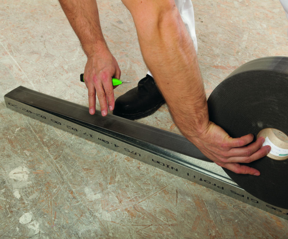

  • Taśma akustyczna. Do zestawu niezbędnego do wzniesienia ściany g-k jest jeszcze potrzebna taśma akustyczna (piankowa lub filcowa). Nakleja się ją na płaszczyznę profilu UW w miejscu jego przylegania do stropu i muru. W ścianach o podwojonych słupkach (przylegających do siebie) taśmę układa się również między słupkami. Zapobiega ona przenikaniu dźwięków przez szczeliny.
