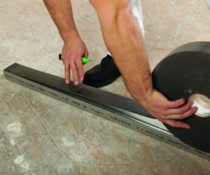

Montaż taśmy wyciszającej
Najpierw należy dokładnie wyznaczyć miejsce, w którym ma się znaleźć przegroda – narysować na podłodze, ścianach oraz suficie zarys ścianki. Najczęściej wytycza się linię, do której dosuwa się bok profilu UW. Nie pokrywa się ona z osią ściany, co należy wziąć pod uwagę w czasie wymiarowania.

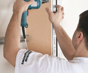

Przykręcanie płyt gipsowo-kartonowych
Do tak ustawionego rusztu przykręca się płyty g-k. Mocuje się je blachowkrętami wyłącznie do słupków, w rozstawie mniej więcej co 25 cm. Podczas przykręcania płyt trzeba dopilnować, aby brzegi płyt po obu stronach ściany były względem siebie przesunięte (nie mogą wypadać przy tych samych słupkach). Jeżeli krawędzie płyt z obu stron rusztu będą wypadać przy tych samych słupkach, to ściana będzie mniej sztywna, a w przyszłości na łączeniach mogą się pojawić pęknięcia. Na krawędziach otworów drzwiowych i w innych miejscach, w których konieczne są wzmocnienia, na przykład na zakończeniach ścian, korzysta się z profili ościeżnicowych UA z kątownikami mocującymi.

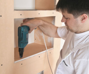

Teraz przykręca się fragmenty płyty tworzące we wnęce środkową i dolną półkę
Autor: Mariusz Bykowski
