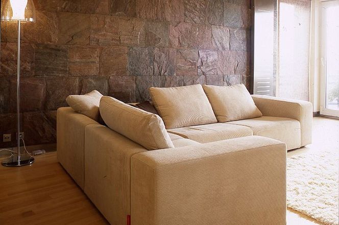

Przyklejamy płytki kamienne na ścianę
Płytki kamienne można przykleić samodzielnie, jednak decyzję o rezygnacji z zatrudnienia fachowców powinny podjąć jedynie osoby, które nie przestraszą się żmudnej pracy wymagającej dużej staranności i wiedzy. Poza tym wybrane płytki kamienne nie powinny być bardzo duże. Zobacz, jak przykleić płytki na ścianę.

  1. Zaprawę klejową należy nanieść na ścianę za pomocą pacy zębatej o wysokości zębów dostosowanej do wielkości płytek. Niektórzy fachowcy najpierw nanoszą zaprawę pacą gładką, a potem rozprowadzają ją zębatą.
  2. Płytę trzeba przyłożyć do zaprawy i docisnąć. Nowoczesne szybkowiążące zaprawy klejowe pozwalają na układanie wewnątrz pomieszczeń okładziny kamiennej o wysokości do 2 m nawet z dużych płyt bez stosowania podtrzymujących je metalowych kotew. Można z nich zrezygnować, gdy dolne płyty są solidnie podparte, na przykład na posadzce.
  3. Klej musi być rozprowadzany na ścianie regularnie – tak, aby zdążyć przykleić płytki w jego tak zwanym czasie otwartym, określonym przez producenta.
  4. Należy starannie wyznaczać odstępy między płytami – wkładać między nie krzyżyki dystansowe odpowiedniej wielkości (tylko płyty najwyższej jakości o precyzyjnych wymiarach można układać na styk).
  5. Po ułożeniu kilku rzędów płytek trzeba sprawdzić ich ułożenie za pomocą poziomnicy. Gdy któraś odstaje, dobija się ją gumowym młotkiem. Producenci klejów podają, w jakim czasie można poprawiać ułożenie płytek – z reguły jest to możliwe tylko przez kilkanaście minut od ułożenia.
  6. Spoiny między płytkami można wypełniać fugą dopiero po czasie podanym przez producenta zaprawy klejowej. Po związaniu fugi powierzchnię płytek czyści się wilgotną gąbką.
  7. Przed przyklejaniem płyt o wymiarach 30 x 30 cm i większych na podłożu należy rozprowadzić klej pacą o wysokości zębów 8 mm.
