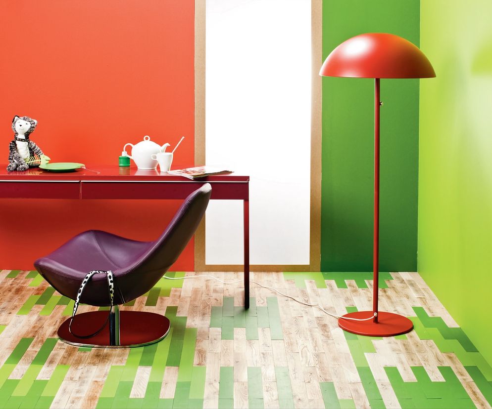

Autor: Kalbar Mocne dwukolorowe akcenty na podłodze mogą być barwnymi cytatami z wystroju wnętrza - tym razem są powtórzeniem koloru ścian.
