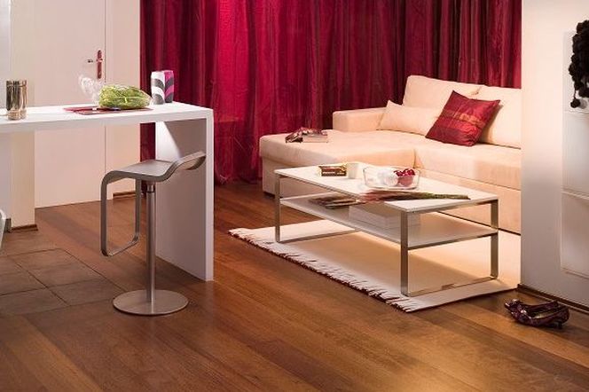

Drewno egzotyczne szturmem wchodzi do polskich domów. Podłoga egzotyczna stała się bez wątpienia modna. Pamiętaj jednak, że nie każdy gatunek drewna egzotycznego nadaje się na podłogę w domu czy na tarasie. Wyjaśniamy wątpliwości zwiazane z tym rodzajem podłogi drewnianej.
Egzotyka pod stopami
Sklepy oferują aż kilkadziesiąt gatunków drewna egzotycznego o bogatej kolorystyce – od różu, poprzez rozmaite żółcie, po oliwkę, pomarańcz, brąz i czerń. Zanim wybierzemy drewno, powinniśmy przede wszystkim sprawdzić, czy jest ono wystarczająco twarde i w jakim stopniu zmieniają się jego wymiary, gdy wilgotność rośnie lub maleje. Jeżeli kupujemy drewno na taras, musimy dodatkowo ustalić, czy jest ono odporne na grzyby.
