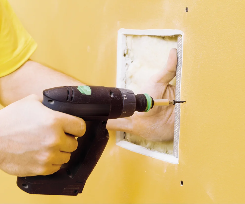

Autor: Archiwum serwisu Wokół dziury trzeba wyciąć kwadratowy otwór, włożyć w niego gipsowo-kartonową łatę i przykręcić ją do profili

Naprawa dużych otworów jest trudniejsza. Jeśli dziura ma kształt nieregularny, należy ją sprowadzić do kształtu regularnego (kwadratu lub prostokąta), co ułatwia naprawę. Wokół miejsca uszkodzenia powierzchni rysujemy kwadrat lub prostokąt większy od samego uszkodzenia. Powinien on być na tyle duży, aby łatwo można było przez niego przełożyć kawałki łat drewnianych lub profili metalowych. Następnie wycinamy regularny otwór. Jego krawędzie trzeba sfazować na przykład nożem do płyt g-k. Dwa lub trzy kawałki łat drewnianych (w zależności od wielkości otworu) o długości większej od otworu o minimum 20 cm wsuwamy przez otwór i przykręcamy do płyty gipsowej. Możemy zastosować również profile do suchej zabudowy. Podczas przykręcania ustawiamy je tak, aby połowa szerokości łaty zachodziła na otwór. Docinamy fragment płyty g-k równy wielkości otworu i „wstawkę” przykręcamy do zamocowanych łat. Wstawka również powinna mieć fazowane krawędzie. Powstałe w ten sposób łączenie krawędzi płyt należy oczyścić z kurzu i zagruntować, a następnie wyszpachlować, nie zapominając o zabezpieczeniu łączenia krawędzi taśmą wzmacniającą.
