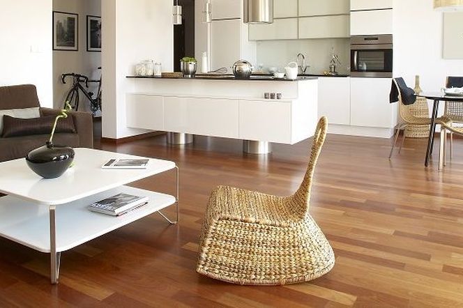

Panele drewniane to najbardziej zróżnicowana grupa materiałów do wykończenia podłogi. Panele różnią się nie tylko gatunkiem wierzchniej warstwy, ale także sposobem jej zabezpieczenia. Zobacz, gdzie pasują panele drewniane i jak je układać.
Panele drewniane na podłodze. Gdzie pasują panele drewniane i jak je układać?
Autor: Łukasz Zandecki
Panele drewniane
Panele są najbardziej zróżnicowaną grupą materiałów na drewnianą posadzkę. Nie tylko różnią się gatunkiem wierzchniej warstwy drewna, jego usłojeniem i kolorystyką, ale także sposobem jej zabezpieczenia. Najczęściej zbudowane są z trzech, rzadziej z dwóch warstw drewna albo drewna i warstwy z materiału drewnopochodnego. Dostępne są takie, które wyglądem przypominają dyle podłogowe (panele jednolamelowe), deskę parkietową (dwulamelowe) albo parkiet (trzylamelowe).
Także zwolennicy wiekowych parkietów znajdą panele dla siebie. Z myślą o nich powstały takie, które naśladują mozaikę parkietową o wzorze rombu. Ich dodatkowym atutem jest wierzchnia warstwa z postarzanego drewna. Z pewnością są najbardziej interesującą propozycją dla osób, które ponad wszystko cenią możliwość wyboru z jak największego wachlarza możliwości. Tym razem mogą wybierać spośród kilkudziesięciu gatunków drewna, które jest lakierowane, olejowane albo pokryte warstwą winylu (PCW). Producenci paneli, zdając sobie sprawę z tego, co jest ich głównym atutem, z roku na rok powiększają swoją ofertę. Dziś można kupić drewniane elementy, których warstwy zabezpieczające pełnią dodatkowo funkcje ozdobne – przyciemniają, rozjaśniają lub zmieniają ton barwy drewna.

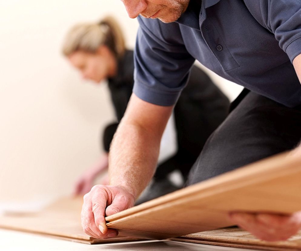

Jak układać panele drewniane
Jeśli zdecydujemy się na przyklejanie paneli drewnianych do podłoża, musimy je przygotować tak samo jak pod finishparkiet i drewno lite. Kleju nie musimy dobierać do gatunku drewna, ale dostosować go do rodzaju powłoki zabezpieczającej. Jeżeli jest nią lakier, trzeba zastosować bezwodny klej do parkietów lakierowanych. Jeśli panele są olejowane, wybór jest większy, ale lepiej zrezygnować z klejów dyspersyjnych zawierających wodę, a jeżeli podłoże wymagało gruntowania, klej należy dostosować do gruntu.
Układanie paneli jako podłogi pływającej jest szybsze i łatwiejsze. Pozwala też na montaż posadzki na podłożu o gorszych parametrach. Jeśli jest zawilgocone do 3%, najpierw trzeba ułożyć folię izolującą. Gdy nie spełnia wymogów producenta dotyczących równości – do 3 mm odchylenia na długości 2-metrowej łaty – możemy zastosować podkład z pianki grubości 3 mm, która zminimalizuje nierówności. Należy pamiętać, że na panelach niezespolonych z podłożem odgłos kroków jest znacznie bardziej słyszalny niż na tych przyklejonych do podkładu.
Chcąc poprawić akustykę posadzki, należy umieścić pod nimi materiał wygłuszający. Jego rolę mogą odgrywać maty z pianki polietylenowej, polistyrenowej, z korka, płyty ze sprasowanych włókien drzewnych, z polistyrenu ekstrudowanego albo tektura falista. Jednak pianka polietylenowa nie jest polecana pod panele łączone na zatrzaski, ponieważ podczas układnia posadzki może się dostać między ich krawędzie. Dostępne są panele z fabrycznie przyklejoną warstwą podkładu tłumiącego dźwięki i wyrównującego niewielkie nierówności podłoża. Uwaga! Panele podobnie jak dyle podłogowe można układać na legarach, ale tylko te najgrubsze – o grubości co najmniej 2,2 cm.
Ile czasu zajmie montaż paneli drewnianych
Zależy to od metody montażu. Ułożenie posadzki pływającej na 50 m2 powierzchni zajmie zaledwie jeden dzień. Przyklejenie paneli do podłoża wydłuży prace dwukrotnie. Zabezpieczenie ich dodatkową warstwą lakieru zajmie dodatkowy dzień, ale… uniemożliwi pełną eksploatację pomieszczenia przez kilka dni.
