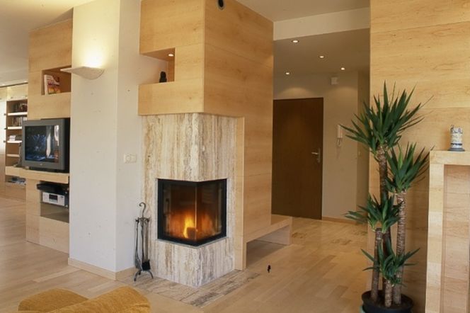

Kamień na ścianie
Kamień to wykończenie na lata. Wypróbowany przez pokolenia kamień jest ceniony przede wszystkim za swoją trwałość. Dzięki dużej twardości i małej sprężystości jest odporny na zarysowania, pęknięcia i inne uszkodzenia. Odpowiednio wykonane i prawidłowo konserwowane elementy wykończeniowe z kamienia są praktycznie niezniszczalne. Kamień pięknie się starzeje - spatynowany nabiera nowych walorów estetycznych. We wnętrzu stosuje się płytki kamienne grubości 3 mm.
Co warto wiedziec o kamieniu:
  • W łazience i kuchni płytki kamienne zastąpią płytki ceramiczne. Mają podobny kształt, różni je wymiar elementów - kamienne mogą mieć większe formaty. Atut kamiennych okładzin - naturalność przejawiająca się m.in. w niepowtarzalności wzorów i bogactwie kolorów - skłania do użycia marmuru, trawertynu, piaskowca i granitu w roli okładziny ściennej reprezentacyjnych holi i salonów. Ułożone na bardzo cienką spoinę tworzą jednolitą płaszczyznę, której wzór wyznaczają jedynie splątane, naturalne żyłki kamienia. Okłada się nimi fragmenty ścian, w odważniejszych aranżacjach - większe płaszczyzny. Błyszcząca powierzchnia kamienia polerowanego odbija światło, zaś okładzina z kamienia łamanego lub łupanego - pochłania je. Szorstka w dotyku lepiej wygląda w połączeniu z gładkimi ścianami.
  • Płytki kamienne przyklejamy do nieotynkowanej lub pokrytej tynkiem ściany. Zaprawę dobieramy do rodzaju kamienia. Podłoże musi być suche, równe, oczyszczone, odtłuszczone. Płytki o małym formacie powinny być przyklejane do podłoża po pokryciu 65-80% powierzchni każdej z nich, te o większych formatach muszą być pokryte klejem w 100%.
  • Porowate piaskowce i wapienie lekkie powinno się zaimpregnować preparatami do kamienia, co uchroni je przed wchłanianiem brudu. Tak zabezpieczone okładziny można myć wodą lub środkami do czyszczenia kamienia. Uszkodzone płytki można wymienić.
