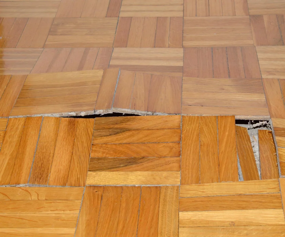

Tradycyjna podłoga z elementów drewnianych klejonych do podłoża jest znacznie bardziej odporna na zalanie. W tym wypadku dużą rolę odgrywa też gatunek drewna, jego współczynnik skurczu i grubość elementów. Jeśli zalany został fragment podłogi, ale elementy dobrze się trzymają (nie wydają głuchego odgłosu podczas opukiwania), posadzkę można uratować. Gdy na skutek kontaktu z wodą nastąpi delaminacja kleju, czyli jego rozwarstwienie się, skutkiem jest odspojenie się desek. Jeżeli fragment podłogi podniósł się, ale deski się nie poluzowały, można to zostawić do wyschnięcia. Po pewnym czasie posadzka może opaść i taka podłoga wytrzyma jeszcze kilka lat. Podczas chodzenia będzie wydawała inny odgłos świadczący o wcześniejszej awarii.
Podłoga odspojona po zalaniu
Elementy podłogowe odspojone od podłoża trzeba bezwarunkowo zerwać. Usuwa się elementy także na obszarze sąsiadującym tak daleko, aż kolejna deska podczas opukiwania wyda prawidłowy odgłos, czyli będzie trwale połączona z podkładem. Fragment podłogi musi zostać rozebrany także aż do miejsca, w którym wilgotność podłoża będzie dawała gwarancję, że deski się nie wypaczą. Należy wykonać pomiar wilgotności wewnątrz podkładu podłogowego metodą higrometryczną. Bywa też tak, że na podłodze nie ma już wody, ale wiesz, że posadzka wchłonęła określoną jej ilość. W danej chwili elementy podłogowe jeszcze się trzymają, lecz po zbadaniu ich wilgotności mamy pewność, że ilość wchłoniętej wody doprowadzi do ich oderwania. Lepiej od razu to zrobić, żeby jak najszybciej podkład zaczął schnąć.

Obecnie buduje się niemal wyłącznie podłogi na podkładzie pływającym, to znaczy niezwiązanym na stałe ze ścianami i stropem. W tym przypadku przy zalaniu woda dostaje się pod posadzkę, a także szczeliną dylatacyjną między ścianą a podkładem sączy się na znajdującą się pod nim folię osłaniającą styropian, przechodzi pod folię, przepływa między warstwami styropianu i rozpływa się na stropie. W tej wersji konstrukcji podłogowej dochodzi do szybkiego przemoczenia stropu. Zanim będzie można położyć nową posadzkę, podłoże musi wyschnąć. Woda, która przedostała się pod posadzkę, będzie tam zalegać długie tygodnie, bo odparowywanie z przestrzeni przykrytej posadzką jest utrudnione. Suszenie podkładu podłogowego w sposób naturalny może trwać nawet kilka miesięcy. Zalane pomieszczenia najlepiej jest wietrzyć w przeciągu. O ile to konieczne, można proces przyspieszyć w sposób sztuczny, stosując osuszacze kondensacyjne lub systemy osuszające podłoże od wewnątrz. Można na przykład wykonać sieć nawiertów w podkładzie, tak żeby przez jedne otwory wtłaczać ciepłe powietrze, a by przez inne wydostawała się na zewnątrz wilgoć.

Gdy podkład i ewentualnie pozostały fragment podłogi osiągnęły wymagany poziom wilgoci, można zacząć naprawy. Brakujący fragment posadzki uzupełnia się elementami takiego samego rodzaju, jakie były wcześniej zastosowane. Nowoczesne kleje utwardzają się w ciągu maksimum 48 godzin. Wtedy można wycyklinować i wykończyć posadzkę. Szybciej będziesz mieć gotową podłogę, gdy położysz panele, deski warstwowe lub lite z gotową warstwą wykończeniową.
