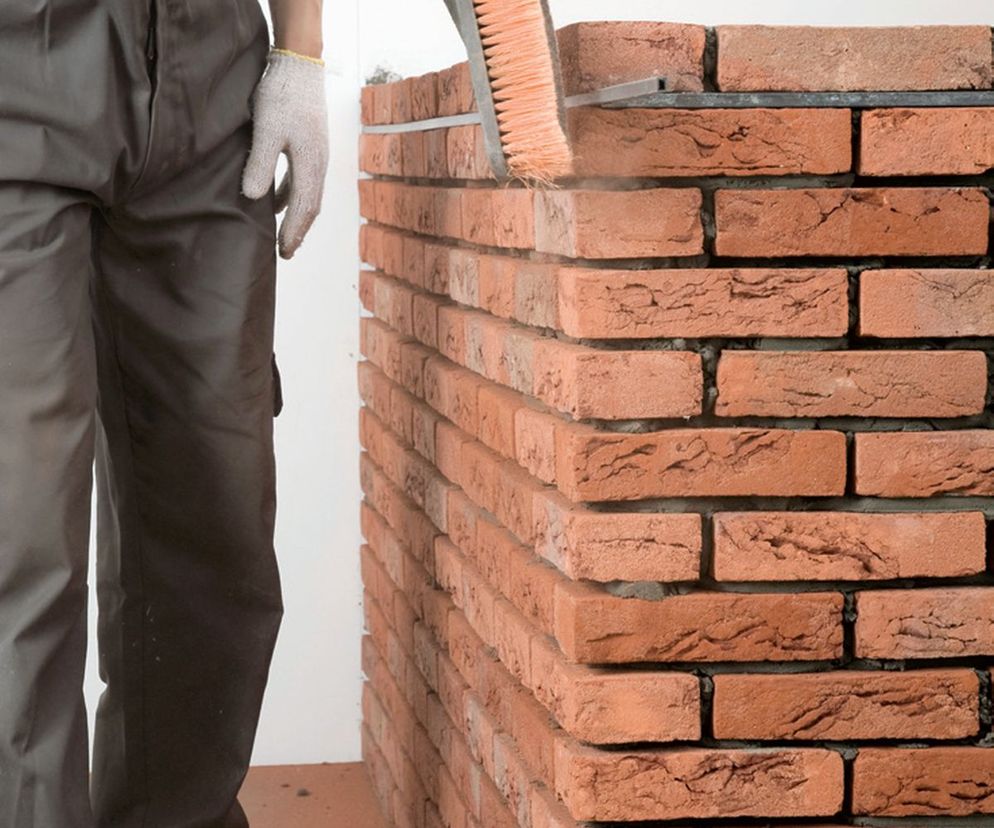

KROK V - Rozpoczęcie murowania
Autor: Kalbar
Jeżeli twoja ścianka ma kształt litery L, to zacznij murowanie od narożnika. Jeżeli jest prosta to rozpocznij układanie cegieł od ściany, do której przylega. Cegły tnij za pomocą młotka murarskiego lub szlifierki kątowej. Co drugą warstwę zacznij od połowy cegły tak, aby spoiny nie pokrywały się. Pionowe szpary między cegłami wypełnij zaprawą.
KROK V - Stawianie murka
Autor: Kalbar
Wysokość każdej warstwy kontroluj poziomnicą. W utrzymaniu odpowiedniej szerokości spoin pomogą ci listwy dystansowe. Spoina powinna mieć od 0,8 do 1,5 cm. Po czterech warstwach cegieł przykręć do ściany łączniki kątowe. Umocuj je zaprawą do murka.
