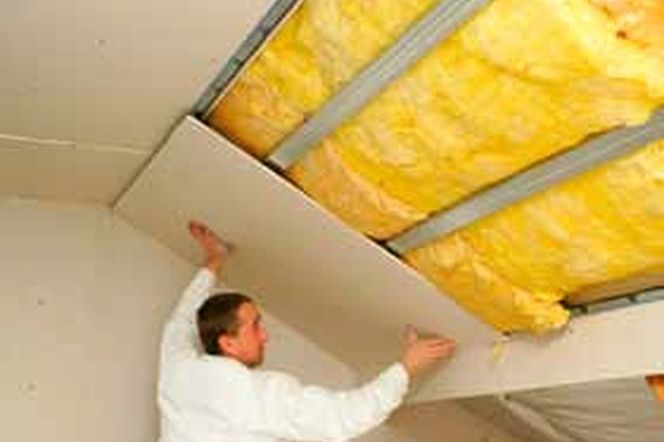

Autor: Robert Szarapka Dachy skośne izoluje się, ocieplając poddasze wełną i zabudowując je podwójnie płytami g-k. Lepiej jednak zastosować jedną warstwę specjalnych akustycznych płyt gipsowo-kartonowych

  • Ściany. Powinny powstrzymywać przede wszystkim przepływ dźwięków powietrznych. O ile to możliwe, warto również zadbać, żeby nie przekazywały dźwięków uderzeniowych i drgań ze stropów, podłóg oraz sąsiednich ścian. Pierwszym i najlepszym sposobem na uzyskanie ścian o dobrych parametrach akustycznych jest zbudowanie ich z materiałów tłumiących dźwięki. Należą do nich ciężkie bloczki z silikatów i cegły ceramicznej. Jeśli zdecydujesz się na beton komórkowy lub pustaki, a tym bardziej konstrukcję szkieletową, izolacyjność akustyczną powinna zapewnić gruba warstwa ocieplenia z wełny mineralnej. W ścianach szkieletowych ważne są przekładki akustyczne między nimi a stropami. Przekładki są robione z taśmy kauczukowej lub wełny mineralnej. Ciche powinny być też ściany działowe – najlepiej budować je z cegły ceramicznej, klinkierowej lub silikatowej. Jeżeli ściany wewnętrzne mają mieć lekką konstrukcję szkieletową, warto wykorzystać „najcichszy” system ich budowy.
  • Dachy. Te płaskie będą lepiej chronić akustycznie, jeśli zbudujesz je z betonu i zaizolujesz wełną mineralną. Dachy skośne także przeważnie dobrze tłumią dźwięki, zwłaszcza gdy są solidnie ocieplone wełną i kryte ciężkim materiałem – dachówką, łupkiem lub płytami włóknocementowymi. Dodatkowej izolacji mogą więc wymagać te dachy skośne, które są kryte blachą profilowaną i na dodatek na ich więźbie nie ma tradycyjnego sztywnego poszycia. Takie dachy podczas deszczu zachowują się czasem podobnie jak werbel – potęgują odgłos uderzających kropli. Dzieje się tak zwłaszcza wtedy, gdy nie są dostatecznie ocieplone.
  • Stropy. Ciche są oczywiście stropy masywne, czyli żelbetowe lub betonowe prefabrykowane. Gorzej wypadają pod tym względem popularne stropy gęstożebrowe. Stropy mają to do siebie, że przekazują dźwięki uderzeniowe na ściany. Jakiekolwiek będą i tak powinno się je izolować akustycznie – wełną mineralną, styropianem akustycznym lub specjalnymi matami kauczukowymi układanymi, zanim zrobimy podkład podłogowy. Podkład trzeba przy tym odseparować także od ścian, wykonując dookoła niego tak zwaną dylatację obwodową z pianki polietylenowej lub pasków styropianu. Najgorsze pod względem akustycznym są stropy drewniane, które wymagają bardzo starannego wykonania i zaizolowania akustycznego, żeby nie skrzypiały i nie dudniły podczas chodzenia po nich. Dobrze wycisza je wełna mineralna lub keramzyt stosowane jako wypełnienie między belkami. Między belkami a legarami oraz między legarami a deskami lub płytami podłogowymi powinny być umieszczone taśmy wyciszające z wełny lub kauczuku.
