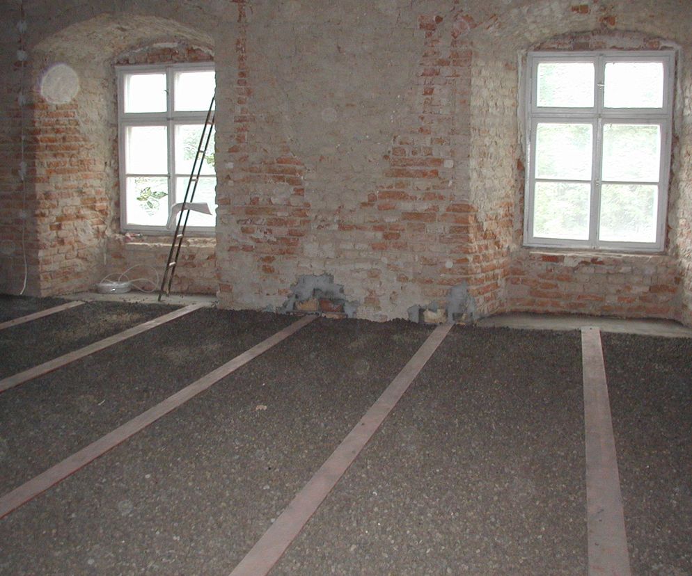

Wyciszenie stropu keramzytem
Autor: Archiwum serwisu Stary strop belkowy można wyciszyć, dociążając go sypkim keramzytem
Strop jest trudno wyciszyć bez robienia remontu podkładu podłogowego. Najprościej jest wymienić posadzkę na pływającą – na przykład z paneli. Należy umieścić pod nimi specjalne płyty lub maty tłumiące dźwięki. Jeśli decydujesz się usunąć starą posadzkę, w grę wchodzi ułożenie na starym podkładzie podłogowym warstwy izolacji akustycznej, zrobienie na niej grubowarstwowej wylewki samopoziomującej i ułożenie nowej posadzki. Aby nie podnosić za bardzo poziomu posadzki, trzeba zastosować możliwie najcieńszą i przy tym skuteczną izolację akustyczną.

Izolacja z keramzytu lub płyt
Jak wyciszyć strop drewniany? Jeśli konstrukcja to wytrzyma, można go dociążyć, na przykład układając na drewnianej podłodze legary i wsypując między nie granulat keramzytowy. Inną metodą jest zbudowanie na podłodze tak zwanego suchego jastrychu, na przykład z płyt gipsowo-kartonowych lub gipsowo-włóknowych. On sam też dociąży strop i wytłumi dźwięki, ale warto mu dopomóc. W tym celu jako podkład pod płyty stosuje się specjalne kształtki tekturowe przypominające wzorem plaster miodu. Ich otwory wypełnia się kruszywem wapiennym.
