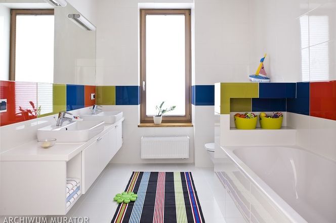

Autor: Mariusz Bykowski Do łazienki najlepiej wybrać płytki antypoślizgowe i łatwe do utrzymania w czystości.

Jakie płytki do łazienki?
Znając parametry płytek ceramicznych, można dobrać je do poszczególnych pomieszczeń. Do łazienki dobre będą niemal wszystkie rodzaje płytek, należy jedynie pamiętać, że powinny one być odporne na czyszczenie środkami chemicznymi i antypoślizgowe, w przypadku gdy decydujemy się wyłożyć nimi np. posadzkę pod prysznicem. Warto też zwrócić uwagę, by były łatwe do utrzymania w czystości.
