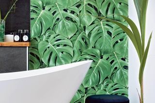

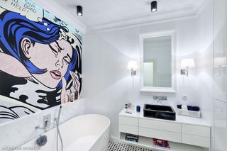

Wodoodporne i zmywalne tapety do pomieszczeń wilgotnych dostępne są w wielu wzorach i wariantach kolorystycznych. Pozwalają uzyskać bardzo ciekawe efekty wizualne i stworzyć niepowtarzalną aranżację każdej kuchni, łazienki, a nawet bardzo małego WC. Popularnością cieszą się: motywy roślinne, zwierzęce i geometryczne, abstrakcyjne mieszaniny wzorów i kolorów, nadruki dające złudzenia optyczne, krajobrazy czy imitacje różnych faktur, a nawet własne grafiki.

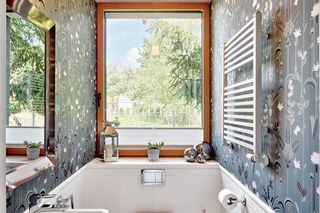

W strefie suchej – w miejscu wilgotnym, narażonym na zachlapania, ale bez możliwości lania wodą bezpośrednio po ścianie (WC, przy umywalce, wokół wanny wolno stojącej) – dobrym rozwiązaniem będzie tapeta winylowa na flizelinie. Po zabezpieczeniu dwiema warstwami lakieru będzie odporna na wilgoć i zachlapania.
