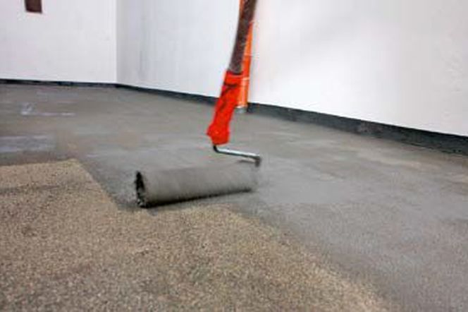

Posadzkę z żywicy epoksydowej układa się w ekspresowym tempie. Wystarczy rozprowadzić ją wałkiem na odpowiednio przygotowane podłoże. Łatwo ją później utrzymać w czystości, jest odporna na zanieczyszczenia i ścieranie. Zobacz, jak prosto wykonuje się posadzkę epoksydową.
Układanie: bezspoinowa posadzka żywiczna
Cienkowarstwowa powłoka epoksydowa to pomysł na praktyczną wierzchnią warstwę posadzki w garażu, kotłowni lub korytarzu. Zabezpieczy ona beton przed pyleniem się i brudzeniem. Jest trwała i odporna na zanieczyszczenia chemiczne, co ma duże znaczenie w pomieszczeniach gospodarczych narażonych na plamy z olejów i smarów. Powłoka epoksydowa jest bardziej wytrzymała na uderzenia niż tradycyjna posadzka z gresu, a w przypadku powstania uszkodzenia łatwo jest ją naprawić, robiąc małą zaprawkę cementową i malując punktowo odpryski masą epoksydową. Takiej posadzki się nie konserwuje. Nie wymaga ona żadnych lakierów ani impregnatów. Posadzkę można wykonać samodzielnie w kilka godzin bez używania specjalistycznego sprzętu, mając do dyspozycji podstawowe narzędzia – wiertarkę z mechanicznym mieszadłem oraz wałek i pędzel malarski.
