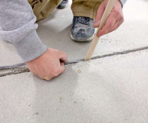

Pogłębianie dylatacji konstrukcyjnej

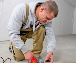

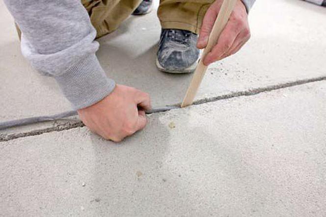

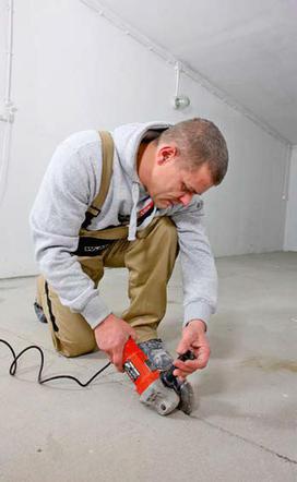

Jeżeli w podłożu betonowym znajduje się dylatacja konstrukcyjna, pogłęb ją. Jej szerokość wynosi zwykle 0,5-2 cm

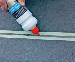

Układanie posadzki żywicznej: wypełnianie dylatacji
W szczelinach tych umieszcza się sznur dylatacyjny, ustalając jego położenie za pomocą wyprofilowanego patyczka

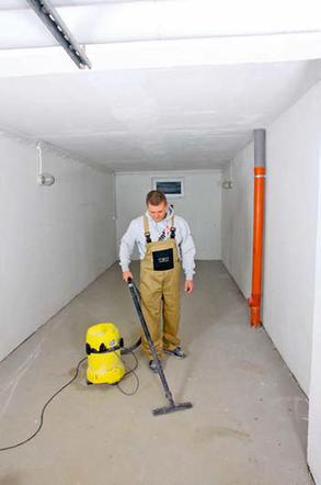

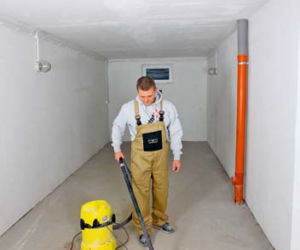

Najpierw trzeba starannie odkurzyć podłoże. Skuj też wszystkie luźne fragmenty, aby uzyskać jednolitą powierzchnię. Na uszkodzone podłoże betonowe nanieś grunt szczepny, a następnie zaprawę wyrównującą do punktowej naprawy ubytków

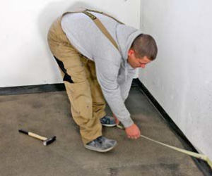

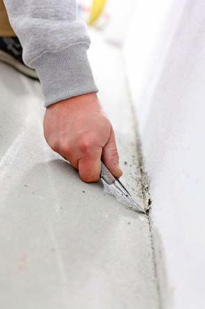

Układanie posadzki żywicznej: wycinanie przekładki dylatacyjnej
Odetnij wystające fragmenty przekładki oddzielającej dylatację obwodową

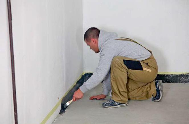

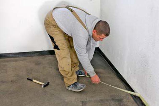

Układanie posadzki żywicznej: wytyczanie cokołu

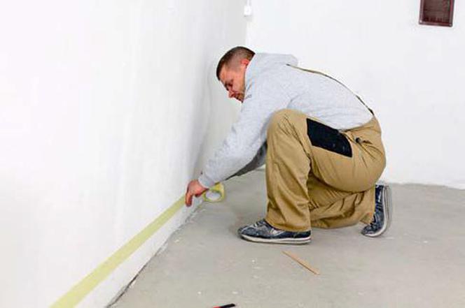

Taśmą papierową oklej ścianę, aby wydzielić cokół obwodowy o wysokości od kilku do kilkunastu centymetrów

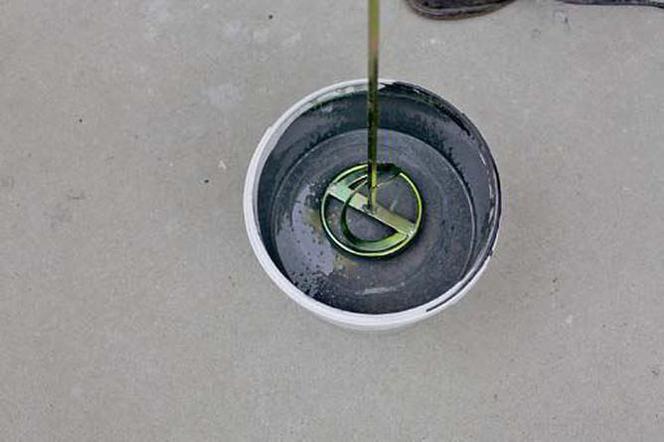

Przygotowanie żywicy epoksydowej

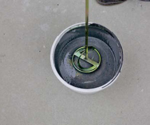

Wlej komponent B do A i mieszaj przez trzy minuty mieszadłem mechanicznym do uzyskania jednolitej konsystencji. Mieszanie ręczne znacznie opóźnia twardnienie posadzki

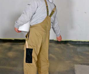

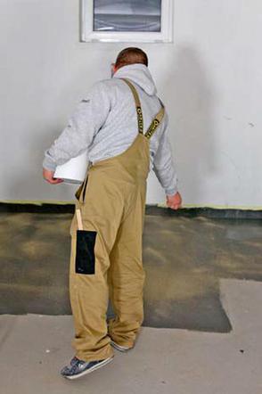

Układanie posadzki żywicznej zaczyna się od pomalowaniu cokołu

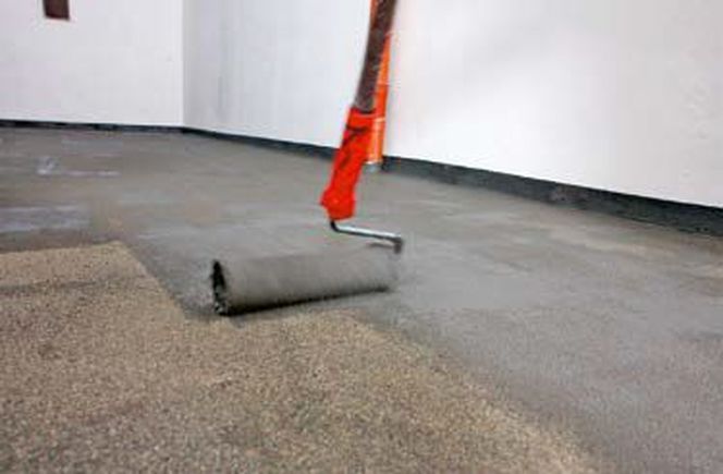

Malowanie betonowego podkładu
Podkład betonowy maluj wałkiem malarskim, z którego wcześniej usunięto włoski

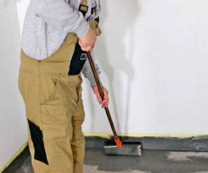

Antypoślizgowy piasek kwarcowy
Jeżeli chcesz uzyskać powierzchnię antypoślizgową, świeżą posadzkę posyp piaskiem kwarcowym
Zmiatanie piasku
Zmiatanie piasku

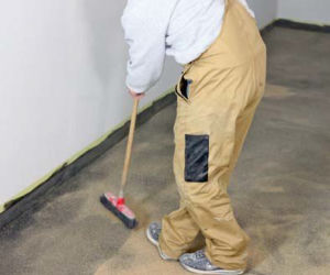

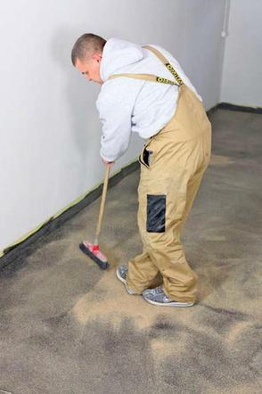

Następnego dnia zmieć nadmiar piasku

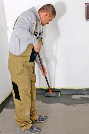

Wałkiem nanosi się drugą warstwę posadzki żywicznej

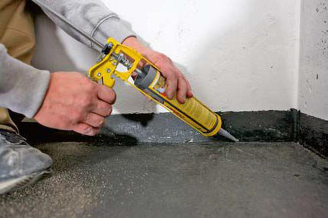

Silikonowanie
Silikonowanie

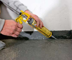

Styk ściany z podłogą wypełnij silikonem

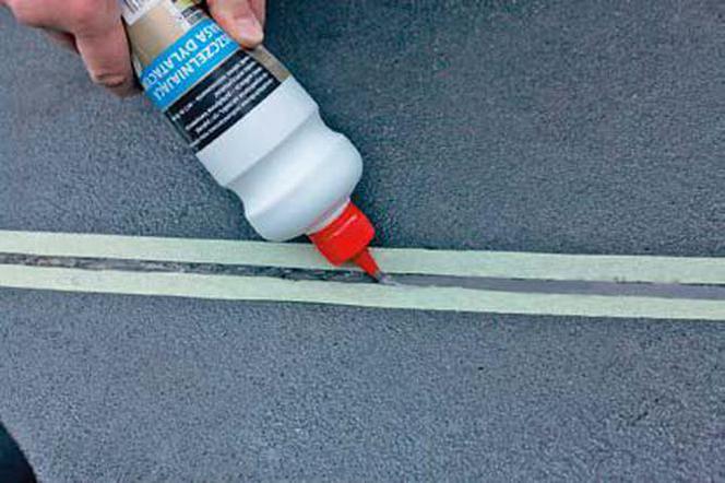

Wypełnianie dylatacji konstrukcyjnych
Poliuretanową masą dylatacyjną zalej dylatacje konstrukcyjne, uważając, aby znajdujący się w nich sznur się nie przesunął

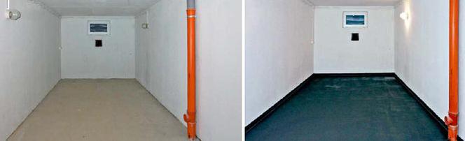

Betonowa podłoga w garażu o powierzchni 20 m2 została zabezpieczona przed pyleniem się i plamami trwałą, zmywalną powłoką epoksydową. Na taką powierzchnię potrzeba 10-18 kg masy. Prace zajmują kilka godzin. Po 12 godzinach można użytkować garaż. Zabrudzenia na powierzchni posadzki epoksydowej powstałe podczas pracy zmywa się wodą.

Wycinanie przekładki dylatacyjnej
Zmiatanie piasku
