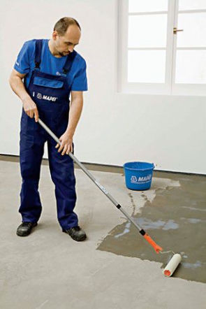

Etap III - Gruntowanie podłoża
Podłoże musi też być czyste. Odkurzaczem możesz uprzątnąć pył i niezwiązane resztki zaprawy. Przed rozpoczęciem wyrównywania podłoże trzeba zagruntować. Preparat gruntujący zmniejszy jego chłonność oraz zwiąże drobiny pyłu, co poprawi przyczepność masy samopoziomującej
