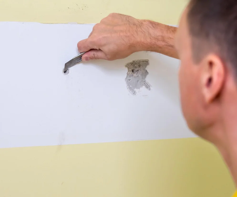

Jak przygotować ściany do malowania? Zanim chwycisz za pędzle i wałki sprawdź, czy w ścianach nie ma dziur lub głębokich rys, które należy wypełnić. Malowanie starych ścian warto również poprzedzić ich zagruntowaniem. Przygotowanie podłoża do malowania ścian nie jest trudne, więc naszymi praktycznymi wskazówkami z powodzeniem zrobisz to samodzielnie.
Autor: Szymon Starnawski
Przed przystąpieniem do malowania ścian musimy przyjrzeć się ścianom i sprawdzić, czy nie ma w nich dziur lub głębokich rys. Trzeba je będzie oczyścić, zagruntować, a na drugi dzień wypełnić zaprawą szpachlową – cementową lub gipsową, zależnie od tego, jaki jest tynk. Drobne powierzchniowe pęknięcia można zaszpachlować naprawczą masą akrylową.
