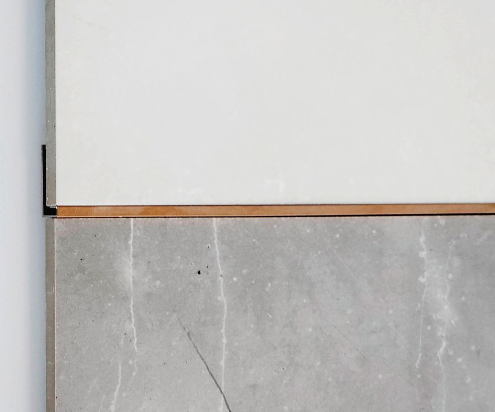

Autor: GRUPA TUBĄDZIN Profile metalowe w kształcie litery U montuje się między płytkami w celach dekoracyjnych. Tu oddzielają płytki o różnej fakturze. Kolor dopasowano do armatury

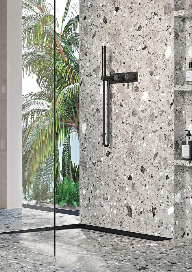

Autor: EVISO Listwa spadkowa w kontrastowym kolorze tworzy dekoracyjny detal

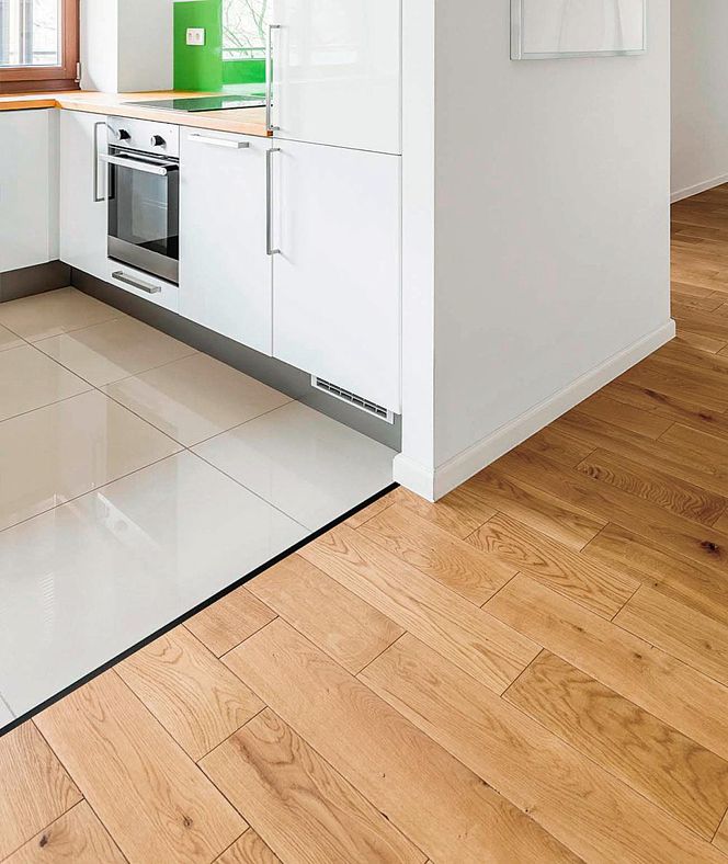

Autor: WENEVE Do połączenia dwóch materiałów posadzkowych często stosuje się profile dylatacyjne w kontrastowym kolorze
Listwy brodzikowe
Do wykonania modnego prysznica, w którym klasyczny brodzik zastępowany jest posadzką z płytek z odpływem liniowym, stosuje się listwy spadkowe do odpływu liniowego. Taka listwa ma za zadanie umożliwić wykonanie spadku bez konieczności docinania płytek w „kopertę”. Ich specjalna konstrukcja zapewnia odpowiedni spadek (2%) umożliwiający skuteczne odprowadzanie wody do odpływu, co jest niezbędne, by uniknąć zastoju wody i ewentualnych przecieków. Dodatkowo listwa spadkowa prysznicowa maskuje nierówne zakończenia płytek, nadając strefie prysznica spójny wygląd. Umożliwia uzyskanie równej, czystej linii. To również efektowny akcent, który wzbogaca wygląd całej łazienki, podkreślając jej styl.
Wybierając listwę spadkową prysznicową, należy zwrócić uwagę na materiał, z którego jest wykonana. Najczęściej są wybierane stal nierdzewna i aluminium, które są trwałe i odporne na korozję. Listwy spadkowe są barwione w technologii PVD – ten rodzaj wykończenia zapewnia im trwałość oraz odporność na wilgoć i uszkodzenia.
Listwy do odpływu liniowego mogą być czołowe, przyścienne i krawędziowe. Dostępne są też profile brodzikowe ścienne do montażu międzypłytkowego szyby prysznicowej. Mimo że profil nie jest widoczny od zewnątrz, to świetnie spełnia swoje zadanie: utrzymuje szybę pomiędzy płytkami, równomiernie podpierając ją na całej powierzchni styku, a nie tylko w miejscu kołków, jak to ma miejsce przy klasycznych profilach. Dodatkowo przy zastosowaniu szyby z białego szkła kolor profili tworzy subtelną linię kolorystyczną w miejscu łączenia szyby z płytkami.

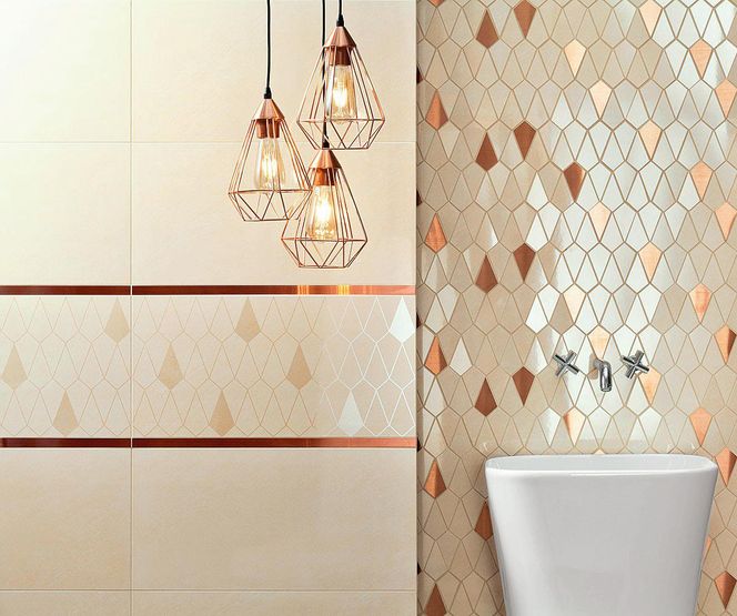

Autor: GRUPA TUBĄDZIN Dekoracyjne listwy, również metalowe, często są elementami kolekcji płytek
Posadzki bez uskoków i bezpieczne schody
Łączenie dwóch różnych materiałów posadzkowych często powoduje różnice wysokości. Listwy najazdowe to produkty, które służą do tworzenia łagodnego i bezstopniowego przejścia między okładzinami różnego typu, na przykład między płytką i wykładziną dywanową lub między płytką i podłogą drewnianą.
Listwy najazdowe mogą mieć różną konstrukcję:
  • niewielki uskok zamaskuje listwa półokrągła, skośna i w kształcie litery L (do 10 mm) oraz litery P (do 14 mm),
  • do większych stosuje się profile składające się z profilu nośnego i dwóch listew montażowych o różnej wielkości. Dzięki odpowiedniej kombinacji umożliwiają one wyeliminowanie uskoku między podłogami o różnych poziomach. Giętkie połączenie umożliwia liczne kombinacje. Tego typu profile dostępne są w wysokościach 10, 12,5, 15, 20 mm, co oznacza, że łączą one posadzki o nachyleniu odpowiadającym tym wartościom. Nieduże nachylenie profilu ułatwia przemieszczanie po nich wózków lub krzeseł na kółkach. Listwy mają ryflowania na części powierzchni, które zapobiegają poślizgowi, zwiększając tym samym bezpieczeństwo użytkowania posadzki.
Nawet jeśli różne posadzki są ułożone na tej samej wysokości, stosuje się listwy, których zadaniem jest uszczelnienie takiego miejsca i wyrównywanie naprężeń różnych materiałów. Listwy ze stali nierdzewnej i mosiądzu mogą być poddawane nawet silnym naprężeniom.
