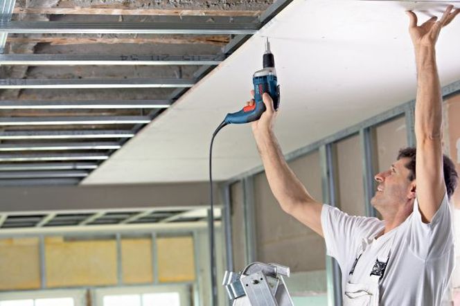

Sufity są największą gładką powierzchnią w pomieszczeniu i to w ich kierunku rozchodzą się fale dźwiękowe. Dlatego sposobem na uporanie się z dźwiękami powietrznymi jest zaizolowanie stropu od wewnątrz pomieszczenia, w którym powstaje hałas. Dobrym rozwiązaniem jest montaż sufitu podwieszanego z okładziną np. z płyt gipsowo-kartonowych i izolacją z miękkiej wełny mineralnej (grubości 5-12 cm). Mocuje się je przeważnie do stalowego lub drewnianego stelaża, używając dodatkowo specjalnych łączników i wieszaków. Sufity podwieszane są trudniejsze do wykonania niż tradycyjny tynk, jednak dobrze zamontowane pochłaniają dźwięki powietrzne (między innymi dzięki temu, że mają budowę warstwową).
Duży wpływ na parametry akustyczne mają też rodzaj wybranej konstrukcji sufitu i detale wykonawcze. Najlepszym rozwiązaniem pod tym kątem jest sufit podwieszany o konstrukcji stalowej w postaci dwupoziomowego rusztu krzyżowego zamocowanego do stropu na specjalnych wieszakach. Taka konstrukcja jest bardzo elastyczna, co zapobiega przenoszeniu się dźwięków z sąsiednich pomieszczeń, niestety zajmuje dużo miejsca i znacznie obniża pomieszczenie. Aby sufit w pełni spełniał swoją funkcję, wszystkie miejsca, w których profile stelaża mocowane są bezpośrednio do ścian, powinny być zaizolowane warstwą materiału tłumiącego (np. taśmą poliuretanową).
