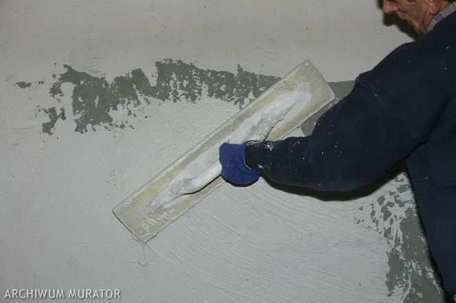

Autor: Andrzej Szandomirski Gładź gipsową nanosi się i rozprowadza używając pacy ze stali nierdzewnej. Do zacierania przydaje się czasem także paca styropianowa
