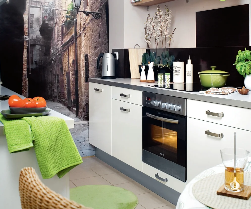

Fototapeta z włoską uliczką
Autor: Marcin Czechowicz Wydruk fotografii z widokiem włoskiej uliczki dodaje wnętrzu głębi i sprawia, że wydaje się ono większe

Dzięki fototapecie można nie tylko dodać wnętrzu głębi, ale też nadać mu charakter. Wszystko zależy od motywu, który się na niej znajdzie. Wąska uliczka wydrukowana w czarno-białej wersji sprawi, że będziemy mieć wrażenie możliwości przejścia do innej rzeczywistości, błękitne morze – powiększone zdjęcie z wakacji – będzie umilać chłodne i smutne wieczory. Fototapetą można też podkreślić funkcje wnętrza. Do kuchni często wybieramy zdjęcia z dużymi powiększeniami owoców, butelek wina, kubków z dymiącą kawą, nasyconych kolorami warzyw, do sypialni – stonowane, często utrzymane w sepii powiększone fotografie bliskich osób. Fototapeta to także praktyczne rozwiązanie. Nie tylko zdobi, ale też pozwala szybko odświeżyć drzwi lub fronty starych szaf. Co najważniejsze, nie jesteśmy już skazani na masową produkcję tapet o określonym wymiarze z motywem plaży z palmami. Możemy dostosować wielkość, kolory i tematykę fototapety do naszych potrzeb.
