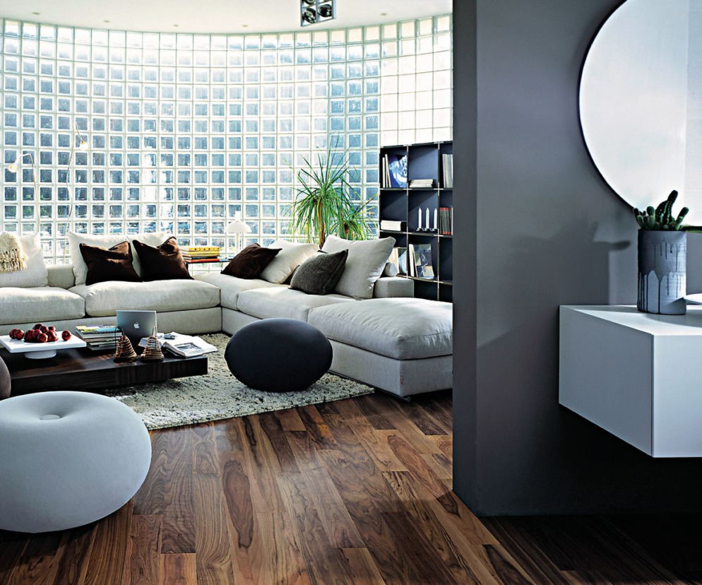

Ścianki z luksferów
Autor: KAHRS Dzięki geometrycznym podziałom i nietypowej formie ściana ze szklanych pustaków dobrze wpisuje się w nowoczesną stylistykę wnętrza

Pustaki szklane to jeden z najbardziej znanych sposobów na przejrzyste ścianki wewnętrzne. Są zbudowane z dwóch zespolonych części, pomiędzy którymi znajduje się pustka powietrzna. Swoją popularność zawdzięczają przede wszystkim wielkiej rozmaitości wzorów i kolorów. Mogą być bezbarwne, barwione w masie i powierzchniowo, ze szkła przezroczystego, mrożonego, matowego jedno- lub dwustronnie. W zależności od efektu, jaki chcemy osiągnąć, możemy skorzystać z różnych wzorów: gładkich, w fale, kratkę przestrzenną, w kostkę lub bąbelki. Najprostsze są te wykonane z tradycyjnego przezroczystego szkła z powierzchnią idealnie gładką lub z wzorem. Można też kupić pustaki z powierzchnią matową, wytwarzane ze szkła barwionego w masie - mają pastelowe odcienie, a także barwione powierzchniowo w intensywnych kolorach.
Wszystkie te cechy mogą być zestawiane ze sobą w różnych konfiguracjach, co sprawia, że w ofercie producentów dostępnych jest zazwyczaj kilkadziesiąt wzorów. Stosowanie pustaków jest tym łatwiejsze, że oprócz tych o najpopularniejszych wymiarach 19x19x8 cm można kupić połówkowe 19x9x8 cm, narożne (o bokach szerokości 19 i 8 cm) oraz takie o wymiarach 30x30x8 cm. W zależności od koloru, faktury powierzchni oraz tego, czy pustak jest przejrzysty, czy matowy, przenika przez niego inna ilość światła. Producenci deklarują, że jest to od 70 do 80% – dla tych ze szkła przezroczystego – oraz od 50 do 70% – dla szkła barwionego (zależy to od intensywności koloru).
Przez pustaki przezroczyste do pomieszczeń wpada światło ostre, natomiast przez kształtki matowe – miękko rozproszone. Pustaki z powierzchnią pokrytą wzorem utrudniają obserwowanie tego, co się dzieje we wnętrzu, ponieważ skutecznie rozmywają i zniekształcają kontury osób i przedmiotów.
Oprócz walorów estetycznych pustaki mają też inne zalety. Bardzo dobrze chronią przed hałasem – lepiej niż zwykłe okno czy drzwi – ich wskaźnik izolacyjności akustycznej RA1 wynosi od 40 do 45 dB. Są wytrzymałe na ściskanie – wszystkie znoszą przynajmniej 6 MPa. Mają wysoką odporność na ogień. Są mrozoodporne. Murowane na zaprawę ścianki z pustaków szklanych mają wewnętrzne zbrojenie, które zapewnia im wytrzymałość oraz wysoki poziom bezpieczeństwa. Z tych powodów oraz ze względu na trwałość materiału (choć wykonane ze szkła, są bardzo wytrzymałe) przegrody takie są trudne do sforsowania. Mają także właściwości pozwalające na użycie ich w tak zwanych pomieszczeniach mokrych – są wodoodporne i niewrażliwe na środki chemiczne przeznaczone do mycia oraz sprzątania. W tej funkcji ściana z pustaków szklanych sprawdza się znacznie lepiej niż zwykła. Są łatwe do utrzymania w czystości. Można je myć wodą z dodatkiem detergentów.
