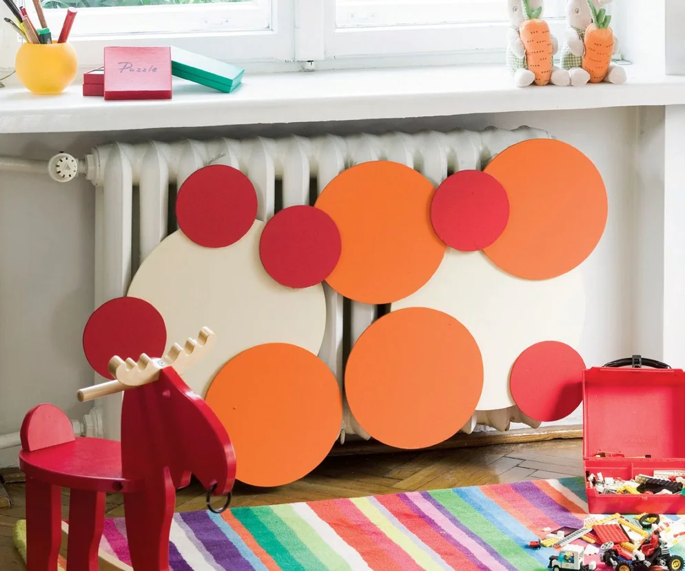

Tymczasowa obudowa na kaloryfer
Przy okazji wiosenno-letnich porządków i odświeżania wystroju wnętrz możesz ukryć ten niezbyt ciekawy element instalacji grzewczej. Najlepiej spędzi upalne dni pod osłoną na kaloryfer pasującą do stylu pomieszczenia.
Idealna zabudowa kaloryfera to taka, którą łatwo można zdemontować, gdy zacznie się sezon grzewczy. Obudowa może być wykonana z wielu materiałów np. drewna, sklejki lub z dodatkiem tkanin. Zobacz jak stworzyć kolorową osłonę idealną do urozmaicenia aranżacji pokoju dziecięcego.

KROK I - Rysowanie kształtów na płycie MDF
Autor: Marcin Czechowicz
Na płycie MDF odrysuj koła różnej wielkości. Aby wykreślić je równo użyj ołówka na sznurku przyczepionego gwoździem do płyty.
KROK II - Wycinanie elementów osłony kaloryfera
Wyznaczone elementy wytnij za pomocą wyrzynarki.
KROK III - Szlifowanie i malowanie elementów
Wyszlifuj elementy papierem ściernym i pomaluj je farbą gruntującą. Następnie pokryj koła farbą alkidową.
KROK IV - Tworzenie kompozycji z kolorowych kół
Sklej koła tak, aby stworzyły odpowiednia kompozycję. Użyj do tej czynności kleju do drewna.
KROK V - Przymocowanie uchwytów osłony kaloryfera
Z tyłu osłony w dwóch miejscach wkręć wkręty do drewna. Następnie umocuj na nich gruby drut, który posłuży za uchwyt na kaloryfer.
