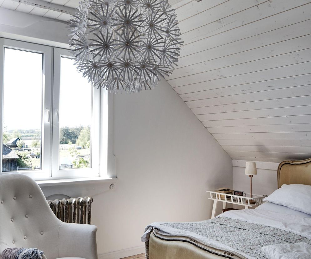

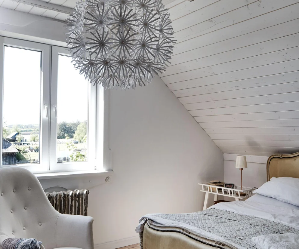

Biała boazeria na poddaszu
Autor: Michał Skorupski Biała boazeria na poddaszu

Boazeria na poddaszu - czy warto?
Drewno to wprawdzie nieco kapryśny, ale zdrowy, ładny i naturalny materiał, dlatego wielu posiadaczy poddaszy zastanawia się, czy zamiast płytami mineralnymi nie wykończyć skosów deskami. Okazuje się, że możesz ich użyć do wykończenia skosów, sufitów, a nawet ścian poddasza, i to nie tylko tych szkieletowych. Ma to swoje plusy. Montaż jest dość prosty, unikasz prac mokrych, a także pęknięć – tak charakterystycznych dla okładzin gipsowo-kartonowych. Oczywiście można też zostawić widoczne krokwie na poddaszu.
Montaż boazerii krok po kroku
Deski przytwierdza się do konstrukcji nośnej z listew mocowanych do drewnianych elementów więźby. Stosuje się w tym celu listwy o przekroju 1,5 x 3 lub 2 x 4 cm. Gdy deski mają biec poziomo, listwy rozmieszczaj pionowo i odwrotnie. Listwy przytwierdzane są do belek wkrętami samonawiercającymi, a do muru wkrętami wyposażonymi w plastikowe kołki.
Aby wypoziomować ruszt, pod niektóre z listew podkładaj w trakcie montażu kliny z kawałków cienkiej sklejki, na bieżąco kontrolując efekt poziomnicą. Rozstaw między listwami nie powinien być mniejszy niż 30 cm.
Na okładzinę stosowane są przeważnie deski z drewna sosnowego, świerkowego, modrzewiowego, brzozowego, bukowego, jesionowego, klonowego, dębowego. Mają najczęściej 5-14 cm szerokości i 1,2-2 cm grubości. Długość możesz zamówić pod wymiar skosów i innych powierzchni do wykończenia.
Współczesne deski boazeryjne łączy się wzajemnie na pióro i wpust. Są przybijane do rusztu, a gwoździe, aby nie były później widoczne, umieszcza się we wpustach. Deski powinny być malowane lub lakierowane raz przed montażem, a drugi raz już po zbudowaniu okładziny.
